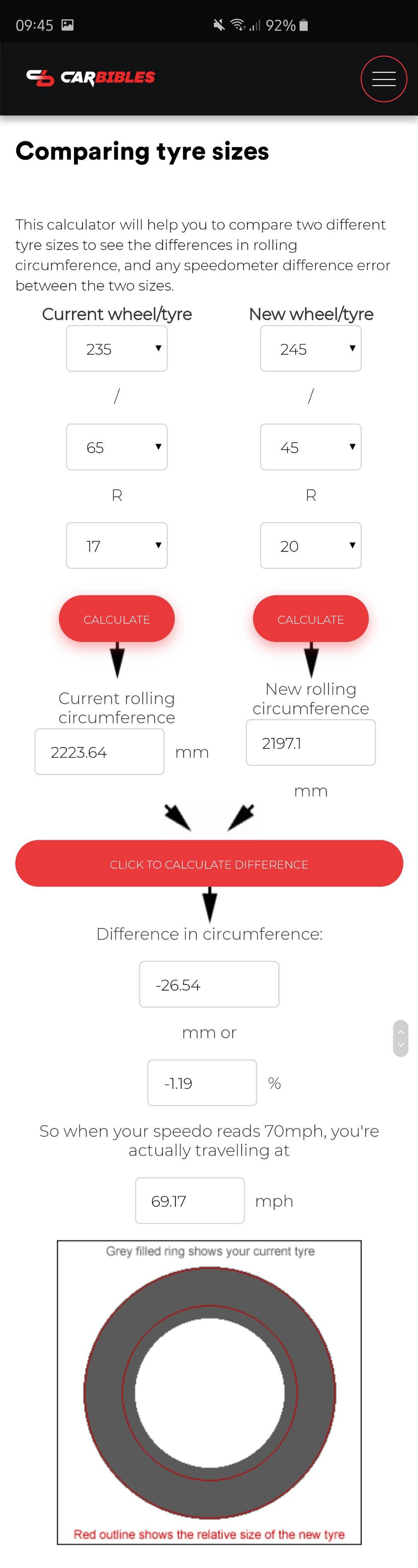

Buna forum, am cumpărat un set de jante 5x130 8,5J r20 (et55) pentru al meu Touareg 3.0 TDI 2007 Facelift cu perne de aer..
intrebare pt voi... cam care ar fi maximul de anvelopa ce mi-l pot monta(lățime și înălțime)  ca sa numi atingă nimic..
pe un site am găsit și-am învățat o grămada.. am făcut calculele cu diferențele de la jantele mele stock r17 et45 cu pneuri 235 65 r17 ... pot monta chiar și 285 55 pe jantele noi r20...
dar sunt cam exagerate..
practic vreau janta de r20 fără pierd din înălțimea cauciucului( e bun când e înalt ca sa ating grav bordurile) și un pic mai lat...
Site-ul acesta oare e bun? Pe Touareg motorul de 6.0 scrie ca montează 275 40 r20..? Oare merge și la mine?
Postez linkurile de unde iau și eu informații dar vroiam o opinie de la voi care ați montat r20 pe Touareg..
va multumesc.
http://masininisam.com/anvelope-jante/volkswagen/touareg.html
si calculele pe :
https://www.carbibles.com/calculators/

Legal vorbind nu ai voie sa montezi alte jante/cauciucuri daca nu sunt trecute dimensiunile in cartea masinii.
Apoi, trecerea la alta dimensiune de jante se face pastrand diametrul total al rotii, adica janta + cauciuc, ceea ce inseamna ca cu cat mai mult cresti dimensiunea jantei, 17-18-19-20, trebuie sa scazi talonul cauciucurilor pentru a putea pastra diametrul egal. Daca diametrul difera foarte mult fata de stoc, masina iti va arata viteza gresita in bord. Asa ca cea mai apropiata dimensiune ar fi
Nu uita ca aceasta dimensiune, chiar daca s-ar potrivi pe masina, tot nu este legala daca nu este trecuta in cartea masinii, ceea ce inseamna ca poti sa ai probleme la ITP dar si la Casco, daca ai.
Deci in niciun caz nu poti monta pe R20 cauciucuri la fel de inalte ca pe R17, legal. Daca partea legala nu te intereseaza poti sa montezi ce vrei...
