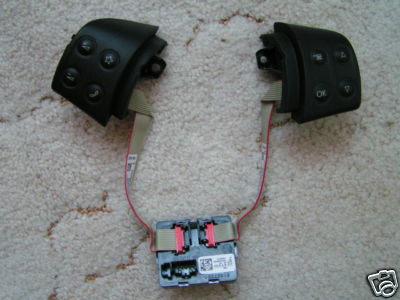

Daca am un volan in 3 spite din piele si as vrea sa il fac multifunctional ajung piesele care se vad in poza? Sunt curios daca mai trebuie ceva pe langa sau ajunge ce se vede.
Riddler: din cate tin minte tu erai la curent cu piesele care trebuiau pentru volan multifunctional. Ce zici mai trebuie ceva?
Hai ca iti raspund eu ca sunt in cunostinta de cauza.. :blink:
Inafara de acele butoane trebuie sa vezi daca un calculator care se afla sub volan este compatibil cu comenzile pe volan.Daca ai ocazia sa faci o scanare poti citi acel cod si eu iti spun daca e compatibil sau nu.Daca nu e compatibil te mai costa si ala 500-600 lei la dealer :)
Mai mult ca sigur nu e pentru ca e un Passat trendline, desi nu strica sa ma uit. Acel calculator se gaseste altundeva in afara de dealer? Ma gandeam sa incerc la dezmembrari ca poate gasesc mai ieftin. Bun si pe langa comenzile efective si calculator mai trebuie ceva?
Din cate stiu eu nu mai trebuie nimic.Nu cred ca are importanta daca e Trend sau Highline..e vorba de noroc.Acum poate il gasesti...depinde.. :icon_cheesygrin:!
cum ti-a zis si colegu' 4abc, mai trebuie si un anume calculatorul din volan pt a putea activa comezile si ceva programare via VAG-COM
asta e codul calculatorului: 3C0 953 549 M, in schimb eu nu dispun de codul acelor comezi poate-l afli tu :D
...costul total al operatiuni in sistemul reprezentantelor te ajunge pe la 1100 RON + manopera, dar respectivele piese se pot face rost si prin alte firme de piese auto sau putem apela la colegu' volksman, poate ne ajuta el :icon_thumright:
Pai ar fi perfect daca am face rost de ele de altundeva, la reprezentanta e mult prea scump :) . Manopera nu mai stii cat era?
Din ce am gasit eu codurile pieselor ar fi urmatoarele:
Modul de comanda: 1P0 959 542
Comanda stanga: 1K0 959 537 C REJ
Comanda dreapta: 1K0 959 538 A REJ
REJ= din cate am inteles e un indicator de culoare
si mai e codul calculatorului care mi l-ai spus tu: 3C0 953 549 M
4abc: ca sa vad daca e bun calculatorul existent trebuie o citire cu vag-com sau cum pot afla?

Cele compatibile cu comenzile de pe volan au urmatoarele coduri :
Highline
Part Numbers: 1K0-953-549-G, 1K0-953-549-AG, 1K0-953-549-AK, 1K0-953-549-AL, 1K0-953-549-AQ, 1K0-953-549-BD, 1K0-953-549-BK
Supported Features: Cruise Control, Trip Computer, Multi-Function Steering Wheel
