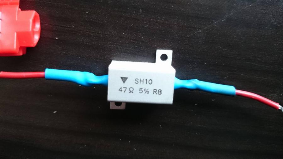

svg_gabriel10
Va salut!
Am reusit sa probez astazi footwell lights cu rezistenta. Prima data, o rezistenta de 20 Ohmi nu a avut efect. A doua incercare, la recomandarea lui "Al Bundy", am schimbat-o cu alta de 47 Ohmi. Functioneaza, doar ca rezistenta se incinge in maxim 20 de secunde de ti se lipeste pielea de ea. Mi-a fost frica sa nu imi dau foc la cotet si am eliminat-o. Sa incerc o rezistenta cu valoare dubla?
Aceasta este rezistenta care se incinge

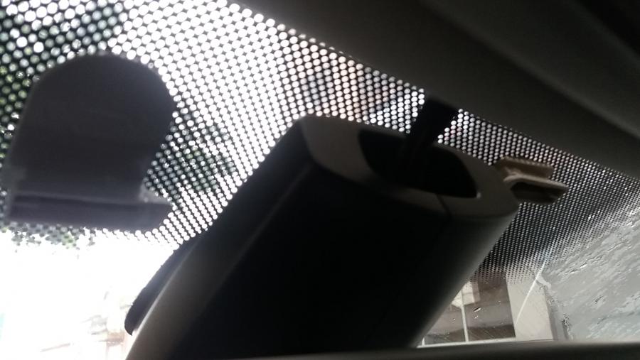

Am aceste plasticuri pe parbriz langa senzorii de lumina si nu stiu pentru ce sunt .poate e ceva util si eu nu stiu..
Daca masina e de  italia poate fi de la telepass

13 minute în urmă, EEXCALADE a scris:
Masina e de Franta si e desen cu o masina pe acei suporti ma gandesc la un parasolar ceva...are stanga dreapta langa senzori

Am dus la bun sfarsit "footwell lights" pe fata, cu lampi LED OEM si o rezistenta de 100 Ohmi. Din nou, multumesc colegilor care m-au ajutat cu informatii pretioase!

CiprianChiriac cel din stanga seamana cu suportul pentru telepasul din franta.
