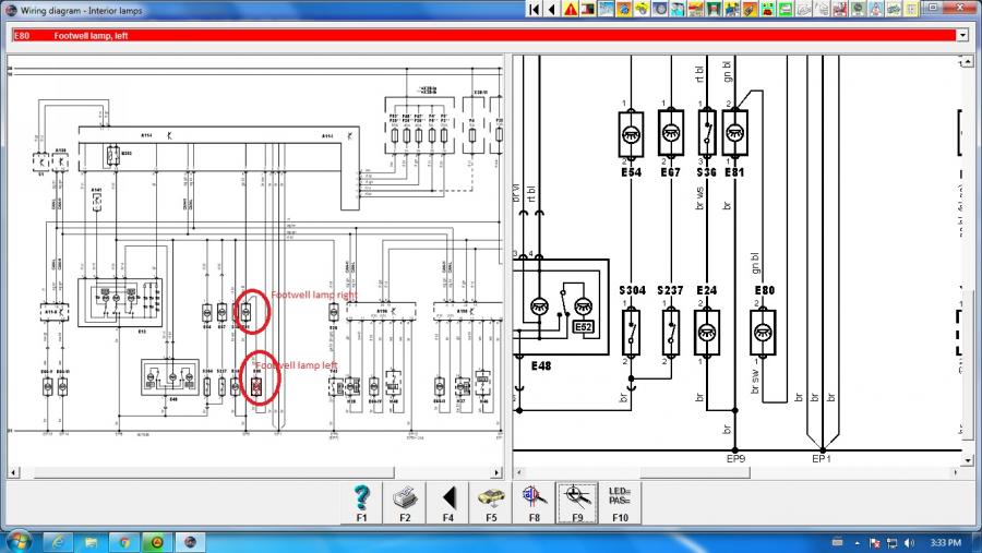

In Autodata par sa fie inseriate lampile stanga/dreapta.
Multumesc pentru explicatii! In spate nu montez, pentru ca e prea mult de munca pentru un bec amarat, plus ca in spate am plafoniera :), deci nu e chiar bezna. In fata e mult mai simplu. Daca nu ma insel sunt cate 3 suruburi pe fiecare parte la protectia de sub bord.

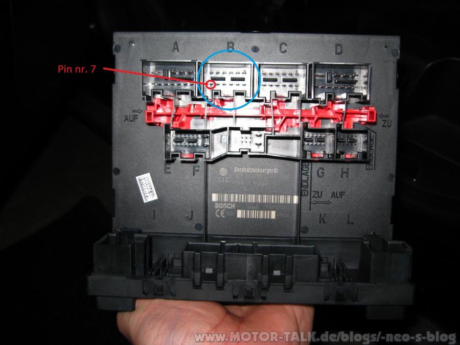

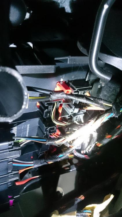

Am mai vazut pe net un thread unde spunea cineva ca nu gaseste BCM (Centr Electr). Am reusit sa fac o poza aseara in spatele panoului cu relee. Undeva in poza vad ca scrie "Bordnetz", iar mufele acelea mici sunt marcate cu litere, dar nu este mufa mare B
Modificat de svg_gabriel10
picture rotation
B este mufa 2 de la exteriorul catre interioril masinii.
svg_gabriel10
Adica ceea ce am incercuit in imagine... daca ramane valabil pinul nr. 7? (poza e de pe net, eu nu am demontat modulul ieri)
