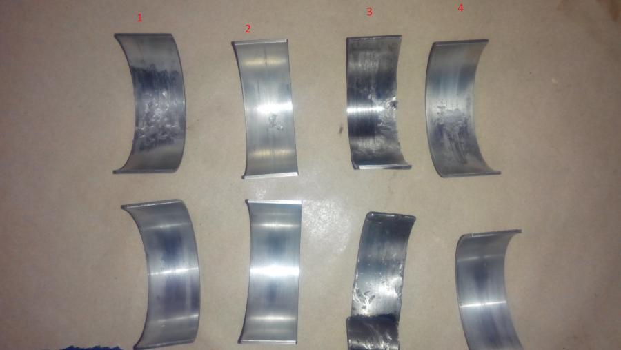

inca un motor BXE cu biela iesita prin bloc
cuzinetii de biela . Cei superiori distrusi. la cilindru 3 biela s-a rupt si a iesit prin bloc.

Mie imi pare o problema de material, fara legatura cu uleiul. Nu sunt urme de zgarieturi.
Da, se exfoliaza materialul.
urme de zgarieturi sunt doar la cuzinetul bielei rupte.
Se exfoliaza materialul pana nu se mai face deloc pelicula de ulei, incepe sa frece puternic cuzinetul, incalzire, gripare biele, rupere

Cu siguanta problema este prosta calitate a cuzinetilor cum am mai spus anterior, cert e ca sa ai siguranta  trebuie inlocuiti obligatoriu pe la 150k. pana sa ii ia boala, costurile sunt minore fata de cazul in care scoate biela capul prin bloc.Ideea e ce marca de cuzineti noi de calitate sa montam ?

cuzinetii OE de pe BXE sunt fabricati de Kolbenschimdt, sau Motor service cum se numeste mai nou. Se vede sigla lor pe acei cuzineti.
Se pare ca pentru cuzinetii superiori, cei care sunt cu probleme, se foloseste procedeul de PVD, un procedeu de depunere pe suport a unor materiale antifrictiune, spre deosebire de cuzinetii inferiori, care sunt simpli, galvanizati.
Sputter bearings, asa se mai numesc. Toti producatorii de cuzineti ii folosesc, pentru ca la diesel de performanta nu mai rezistau cuzinetii normali. Pionierii au fost glyco si kolben, Mahle abia prin 2008 a inceput sa fabrice sputter bearings.
