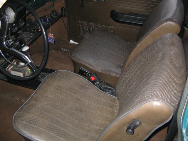

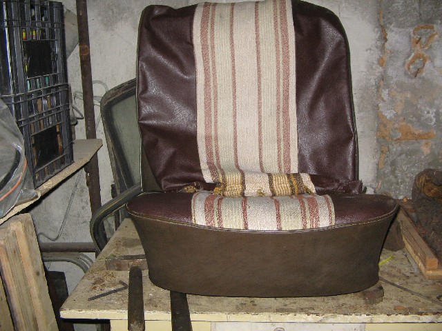

Si azi continuarea..... Tapiteria refacuta de fostul proprietar :icon_cool: , a pastrat "lateralele" dar a schimbat "sezutul". Am desfacut tapiteria de pe ambele scaune, am refacut partea de arcuri, am folosit cea mai buna "umplutura" (zegras sau cum s-o numi) si am intarit portiunile crapate sau cu risc de crapaturi. Rezultatul arata cam asa :) . Ca o constatare: cu cat revin la chestiile originale cu atit mai mult isi schimba masina aspectul. Detaliile fac diferenta! Urmatorul pas va fi revenirea la un radio din epoca respectiva si montarea unor ceasuri vdo pt presiune, temperatura ulei si temperatura exterior. Ma bate foarte tare gandul sa revin la culoarea originala, tot verde dar un verde mult mai cald :) . E ceva in genul frunzelor in August cand se pregatesc de toamna.

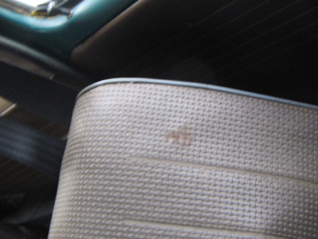

Si un mic concurs cu premii :) . Cine descopera o alta "restaurare", aparent neinsemnata , la interiorul masinii va primii aprecierea mea + :) . Este vorba de un element (hai sa-i zicem asa) care initial nu mi-a placut, l-am donat si apoi l-am recuperat :icon_cool: . Un ajutor: o fotografie din vara aceasta , in fotografiile de mai sus il aveti pe cel original :) care s-a intors la locul lui :).
:santa: si eu visam la o maciulie pentru schimbatorul de viteze cu emblema wolfsburg. mi-am dat seama la timp ca ce originala e mult mai potrivita pt masina
Bravo ! Spiritul de observatie feminin nu se dezminte :santa: :santa: :D . Corect, initial renuntasem la maciulia cu alb, mi se parea asa un pic desueta, dar am constatat ca are si ea farmecul ei. Inca odata felicitari Valee! Te astept la prima intalnire la o BR rece :D .
