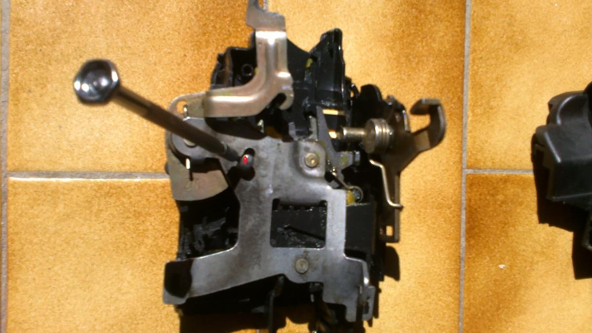

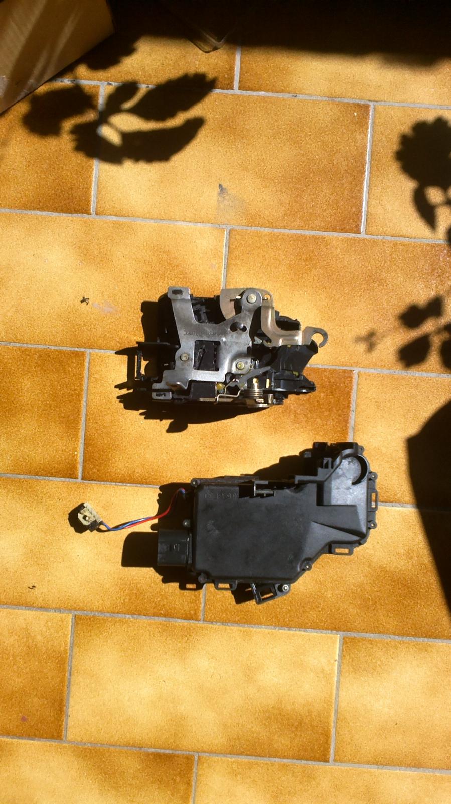

Dupa ce am rupt broasca m-am uitat sa vad de se poate debloca si am observat ca se poate.Va pun poze cu locul in care trebuie sa puneti sau mai exact sa bagati o bucata de fier subtire dar rezistenta si sa ridicati in sus.Ca sa intre fierul inauntru trebuie sa trageti putin de manerul masinei cel din exterior.
Bineanteles eu am facut deblocarea in afara portierei iar forma fierului care sa intre trebuie sa o gasiti voi.Eu ca sa ajung la broasca nu am demontat scaunul ci am scos manerul de plastic care ridica/coboara scaunul.

Cata, nu ai dreptate. Broasca se blocheaza pe safe din partea electrica, nu din partea mecanica. Aceasta din urma stie doar incuiat-descuiat.
Trebuie taiata partea electrica unde ti-am indicat intr-un post anterior si invartita rotita. Asta e singura cale de a o desface.
MRC daca te uiti in poza nr 3 vei vedea ca este taiat sau decupat in partea care mi-ai indicat dar chiar daca am invartit acea rotita nu se debloca.La mine motorasul functiona(partea electrica functioneaza si acuma) aveam probleme pe partea mecanica.
