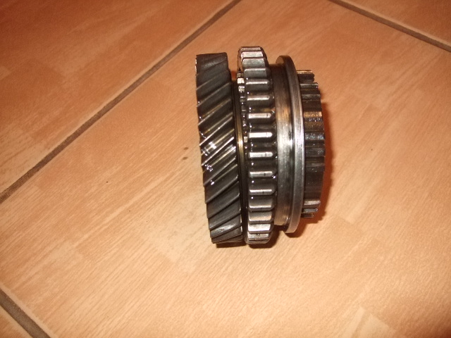

Salut.Am vazut diverse topic-uri cum ca uleiul este de vina sau sincroanele la agatarea treptelor.Deci va zic din proprie experienta ca la masina din semnatura am avut enumerate probleme la cutie.Am avut-o data jos de pe masina de 3 ori si cunosc destul de bine problema.Pana sa o dau jos a3 oara si mie imi intra greu in viteza la rece si imi agata la cald destul de rau.A 3 oara mi sa blocat cutia din cauza la o siguranta de la treapta a5 si pana sa o duc la reparat m-am ambitionat si mi am desfacut cutia bucatele.Credeti ma ca am ramas uimit cat de bine arata cutia cu toate ca intra forte greu in viteza la rece si la cald agata.cutia nu avea deloc uzura nici pe sincron sau altceva.In conluzie daca la rece intra greu este dusa place de presiune sau uleiul acesta fiind prea vascos.La cald daca intra greu in viteza sau agata ori este discul de ambreiaj sau timoneria.Cel care mia reparat cutia mia zis sa pun ulei in cutie,G052726A2 ulei recomandat de constructor care costa 42,53 lei/l,sau 75w90.Indiferent ce tip de ulei preferati din care am enumerat eu credeti-ma ca am experimentat cutia se va comporta frumos si la rece si la cald.Si cand o cutie agata la intrarea in viteze poate sa fie si din cauza tamponului de la cutie nu numai de la sincroane sau mai stiu eu de la ce.Si nici nu am auzit ca poate sa fie din cauza la sincroane ca agata.Am pus o poza cum arata sincronul si pinionul de la cutia mea si care agata la greu si intra la rece extrem de greu in viteza mai ales la rece..eu zic ca nu are uzura deloc :(
