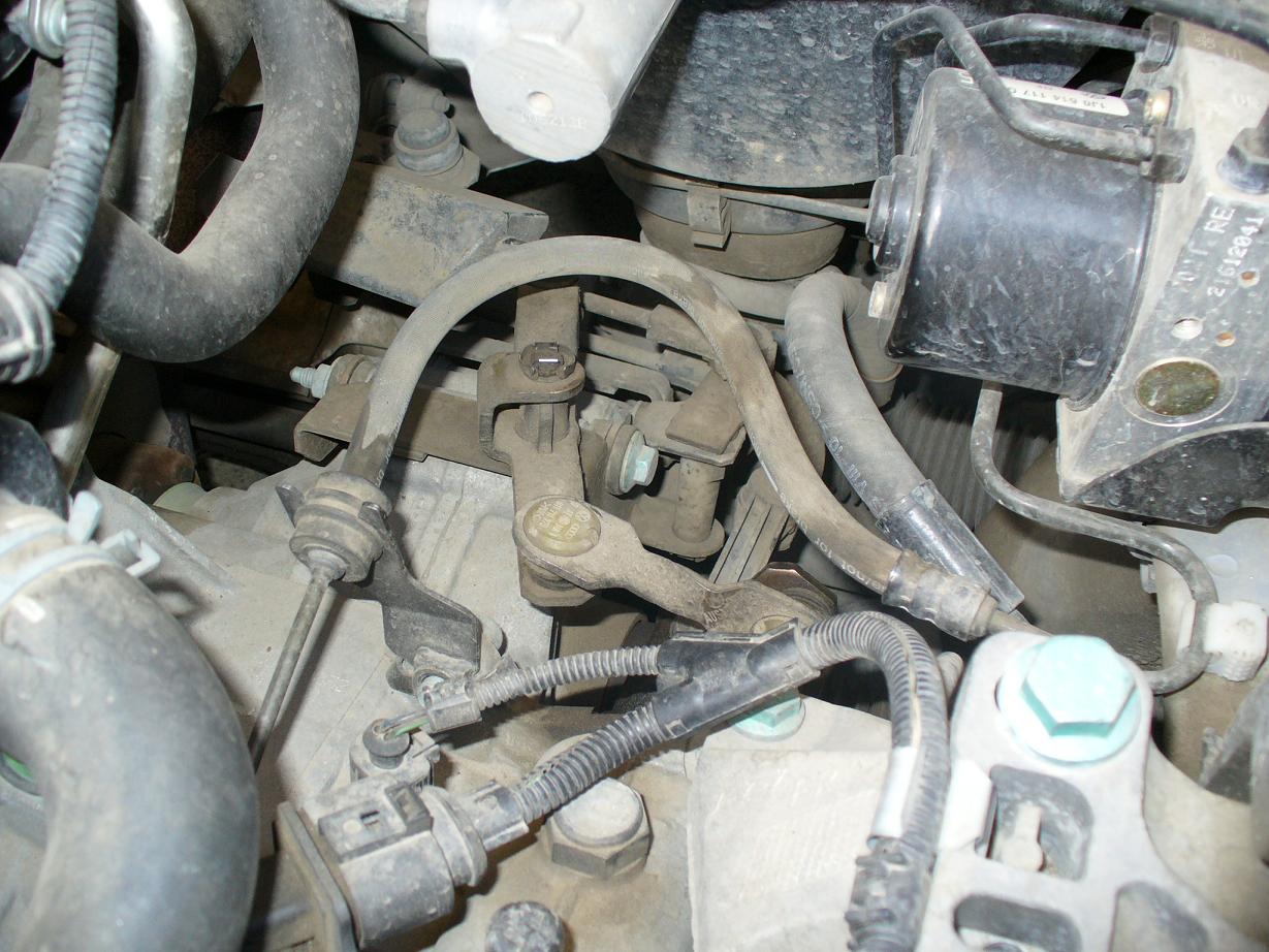

Baieti, vreau sa ung articulatiile timoneriei de la cutia de viteze.Problema e ca imi agata cand vreau sa schimb vitezele.
Am facut rost de vaselina siliconica speciala mai ramane de vazut cum se procedeaza.
Intrebarea mea catre voi e:Stie careva cum se procedeaza? Am vazut un tutorial aici pe forum,problema e ca articulatile timoneriei(va rog vedeti pozele..) sunt diferite de cele din tutorial....Daca aveti ceva poze referitor la cum ati desfacut timoneria ar fi super...

nu trebuie sa le desfaci.Pune vaselina pe toate imbinarile dintre parghii,mergi o zi doua si vezi daca observi vreo diferenta.
Vaselina din asta e cea mai buna... odata la an daca dai nu ai treaba... Zic odata la an pentru ca tara noastra e "curata" de praf si se depune...
Chiar si ulei de motor pus cu seringa...se poate folosi.
eu tot cu wd40 am dat...si se simt shimbari.

"Copanu",eu sunt de acord cu tine dar dupa cum vezi nu prea ai spatiu sa ungi articulatile...si nu stiu cat de eficient e sa le ungi doar unde ai acces,dupa cum am scris eu nu am spray siliconic eu am vaselina siliconica...
Parerea mea e ca cumva trebuie sa se dezasambleze acele parghii si articulatie....chiar nu stie nimeni?sau ceva link-uri utile?

@claudiu tim,acelasi motor cu al tau il am si eu si tot cu vaselina siliconica am dat.E adevarat ca m-am chinuit putin dar am reusit sa le ung si fara sa le dau jos.
Oricum cand schimbi vitezele vaselina se va intinde prin toate articulatiile respective(mai ales ca acum este mai cald afara),asa ca nu vad rostul demontarii timoneriei.Incearca intai asa si daca nu da rezultate,cel mai probabil au prins joc parghiile pe la bucsele alea si trebuie schimbate.

Problema :Motor rece intra bine in viteze,motor fierbinte (dupa zeci de kilometri sau temperaturi ridicate afara)intra greu in toate vitezele...ca si cum nu ar fi fost unse.
Remediu:Am dus-o la ,,doctor",mi-au demontat timoneria(model cu tija),mi-au curatat-o,au uns-o,au montat-o si au reglat-o.
Rezultat:Multumit 80%...ma mai enerveaza ceva strangulari,agatari usoare la intrarea in viteze,sper sa le rezolv maine odata cu schimbarea uleiului in cutie... ;)
...era sa uit,acum un an am dus-o la aceiasi ,,baieti'' care mi-au dat cu spray vaselina pe la articulatiile de langa motor,pe sub masina si pe sub burduful schimbatorului...nu am simtit mare schimbare :D

Bine "Copanu" o sa incerc sa vad cum voi putea sa ung articulatiile fara sa le demontez....desi sunt cam circumspect
