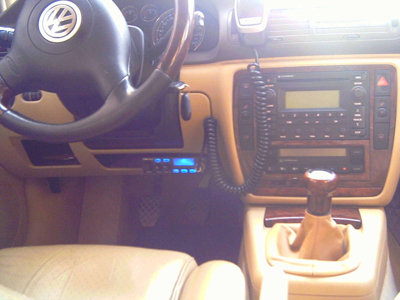

Azi am instalat un difuzor extern ( 8 ohmi /7w , de mici dimensiuni ) , deasupra spatiului de depozitare din partea stanga a bordului , pe interior, bordul avand si rolul cutiei de rezonanta , si o mufa jack-mama in partea superioara a stalpului de mijloc din partea stanga , unde pot cupla o casca . Comutatia intre cele doua sisteme se face printr-n comutator " nano" , ascuns tot in interiorul spatiului de depozitare de sub bord, avand in vedere ca trebuia sa mai trag un fir de sub bord pana la stalp si nici nu am gasit o mufa cu autodecuplare . In difuzor se aude super bine insa in casca se aude , zgomotul de fond , nu deranjant , dar se aude ! Oricum , voi folosi casca in situatia in care in masina sunt persoane care nu trebuie sa asculte " glumele soferesti " .
Statie Midland 278 , montata sub bord in spatiul destinat cartii tehnice , antena ML 145 montat cu baza magnetica de 160 pe capota de la portbagaj !
Daca o vei monta pe capota de sus vei obtine rezultate superioare. Apeleaza la un coleg sa masoare reflectata si-mi vei da dreptate.
