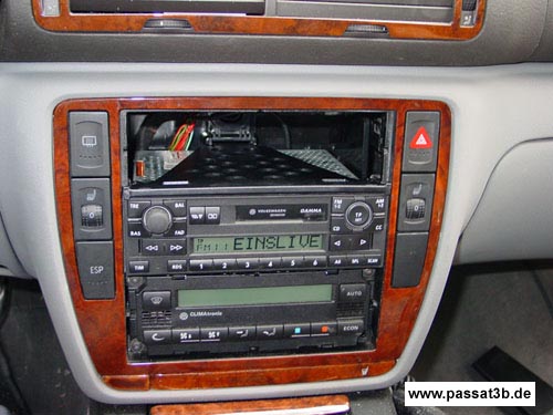

De curand mi-a adus un prieten o navigatie MFD Navi Plus.
Masina mea are instalat in bord, in partea de sus climatronic, mai jos cass BETA iar jos acel locas gol.
Intrebarea este daca se poate instala navigatia in partea de sus ( in loc de climatronic si BETA ) si jos unde este locasul gol sa mut climatroniclul.

Din cate am vazut pe net, din diverse forumuri, operatiunea se poate face, dar trebuie taiat din cutia de plastic in care intra masca. Asta pentru ca locasurile pentru butoanele de ESP, avarie etc sunt montate pe aceasta cutie pt masca de 1 DIN (pt casetofon + climatronic + locas), iar pt 2 DIN aceste locasuri sunt direct pe masca.
Uite aici diferentele :
  • Masca 2 DIN :
  • Masca 1 DIN (se vad locasurile) :
Daca nu vrei sa tai acea cutie singura optiune este sa cumperi alt bord (am cautat in toata ETKA sa caut cutia aia, dar nu am gasit cutia separat).

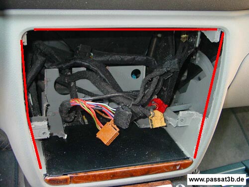

Nu exista sa nu tai din bord. Cel mai valabil este sa se taie cele 4 urechi de prindere a climatronicului - pentru a putea introduce navigatia. Altfel nu intra pentru ca nu permit urechile alea de sus in care se prinde climatronicu.Apoi in loc sa se taie in continuare in partea de jos din bord - se taie din rama - ornament in zona butoanelor laterala si in partea de sus unde are niste ganci . eXtenZy - de unde comanzi piesele . Ma intereseaza si pe mine rama ornament 2din si prinderea din spate.Atases imaginepost-4416-1189893784_thumb.pngDeci eu ca procedeu vad urmatoarea varianta:1: Se taie cele 4 urechi de prindere din partea de sus a climatroniculuipost-4416-1189894092_thumb.jpg2: Din suportul 2DIN se taie partea inferioara de sub linia gri. post-4416-1189894249_thumb.png3: Se ataseaza cu suruburi partea taiata a carcasei de bord ( zona 31 ) in locul unde veneau suruburile care fixau ornamentul 1DIN ( partea de jos unde era cutia goala ). In acest fel am rezolvat prinderea climatronicului jos.4: Se decupeaza din ornamentul 2DIN zonele care sunt in plus - ma refer aici la ganci laterali si cei superiori. plus zonele butoanelor laterala - asta pentru a nu taia din bord. SI cam gata. Singura problema dar nu f mare este cumva de a se prinde in partea superioara de bord ornamentul . Dat se rezolva cu niste suruburi lateral cumva. Si gata avem 2DINAstept pareri pro - contra.

In pozele de mai jos se vede exact ce trebue taiat...

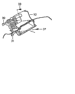

Rama de 2 DIN se prinde cu suruburi de suportul de metal care trebuie cumparat, care fixeaza si acea cusca (piesa 12 din poza postata de mircea dudu, care eu nu credeam ca trebuie cumparata) in care intra radio/navi. Eventual ar putea fi taiata acea cusca, in loc sa se taie din bord (inca nu vreau sa accept aceasta idee, nu-mi plac improvizatiile, desi si asta e o improvizatie) ca sa intre in acel locas. Maine ma duc sa comand piesele, sper ca pe vineri sa ajunga si sa pot sa studiez practic problema.
