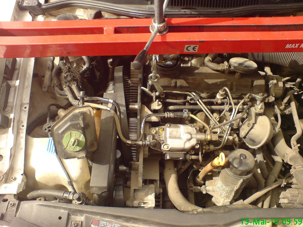

Asadar, cu ocazia batailor care se auzeau la relanti, incercand sa-mi dau seama de unde vin, am reusit sa fac vrand - nevrand si o revizie la masina, am verificat : tampoane motor, tampoane cutie, racord flexibil evacuare, tampoane prindere evacuare, compensari injectoare, egr ( am si curatat-o ), turbina, loguri in mers etc. Nici un defect :blink: , suspectam grav in continuare volant, dar asa cum a zis si MariusAP :vaidecapulmeu: nu te lasa dint-o data, nu trepida de loc la pornire, cand calcam ambreiajul nu se simtea nici o diferenta.
Cum zgomotele se auzeau in partea stanga a motorului, unde recent de 1000 km schimbasem intinzatorul de la accesorii si cureaua si rola, am verificat cuplajul compresor Ac, fulia alternator, iarasi nimic !! :blink:
Ce mai ramasese.... distributia, schimbata anul trecut, km rulati cu ea aprox 20k. Ajuns in acest punct mort, din punctul meu de vedere, hotarasc sa merg la reprezentanta Nurvil Vl.

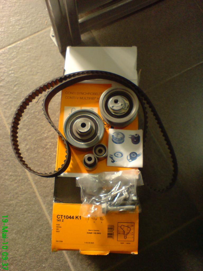

Aici, demontat capacul la distributie, inspectie vizuala, cureaua slabita, iesea cu mana de pe role :blink: , rola intinzatoare nu era montata bine, fisurata si blocata in pozitie fixa, asta in conditiile in care avem kit de distributie Contitec cu role INA, meseriasul care mi-o schimbase facuse o lucrare de toata jena, ca sa ma exprim frumos.
Comandat acelasi kit 530 ron + manopera distributie 400 lei !!
Concluzie, pt o diferenta de cateva sute de lei, faceti fratilor distributia la reprezentanta, macar acum am 90 k garantieFilm :

Va atasez imagini cu codul distributiei, pt cine are eventual nevoie si un filmulet cu noul mers al "motanului"
