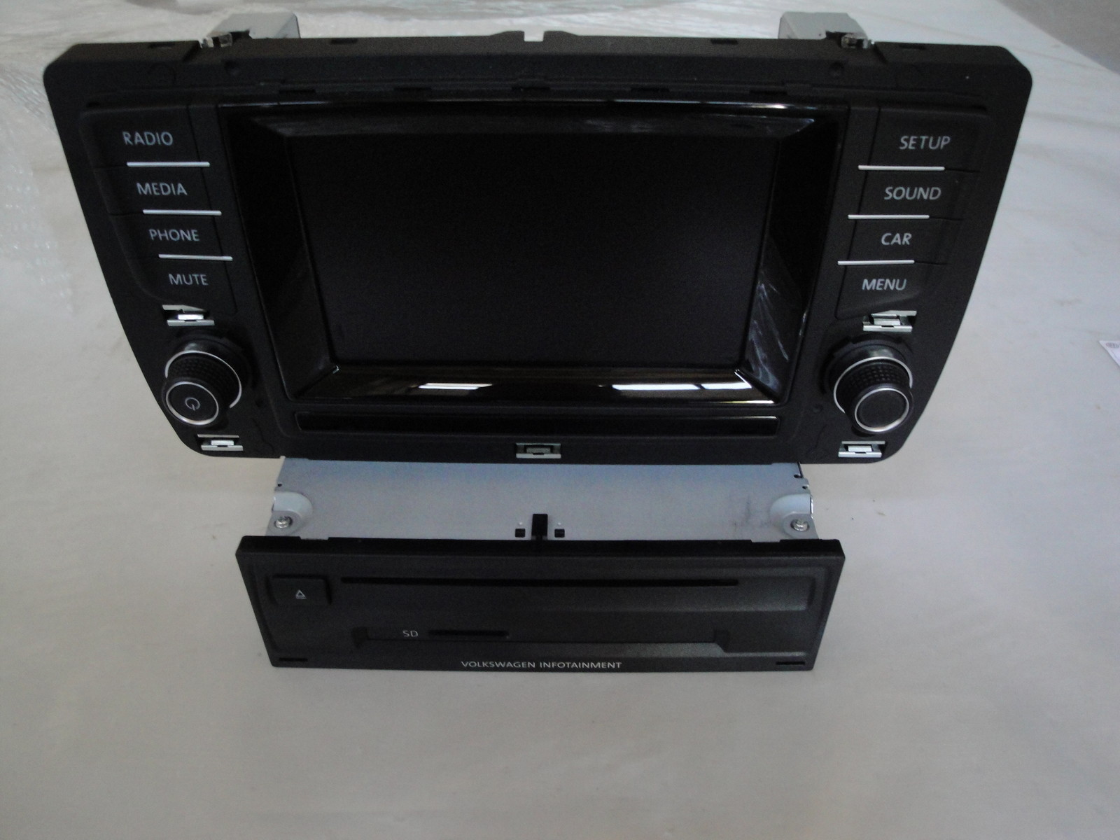

@Hayate, e vorba de cea neagra luciasa de langa ecran.
Vine cu tot cu aparatul.
Eu vad clar, din poza ta, ca nu vine cu aparatul. Rama vine cu tot cu grilele de ventilatie asa cum e in poza pusa de mine mai sus si imbraca  aparatul, avand gauri pentru butoane.
De altfel, se vede si in poza pusa de tine ca aparatul are niste locase cu cleme metalice unde se prinde rama.
Nu cea mare, cea mica fix de langa ecran. Aia vine doar cu aparatul.
Rave, imi cer scuze, am fost neatent!
1-Q, in cazul asta va trebui sa amani acest "retrofit".
