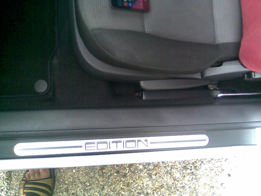

Nu stiu exact cum e la tine dar daca te uiti atent in a 2-a poza de mai sus vei vedea ca linga manunchiul principal de fire sunt niste "tite" mici.Din interior fortata putin cu o sirma mai rigida si legat de ea firul pt +.
Cu simt,fara graba sa nu le strici pe cele existente.

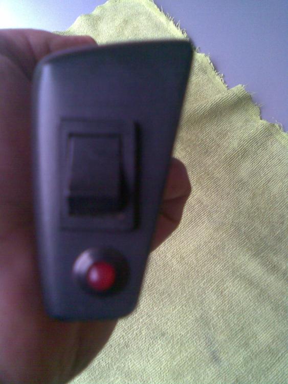

Am pus buton on/off pe firul rem din gamma pt statie,sa fie.
