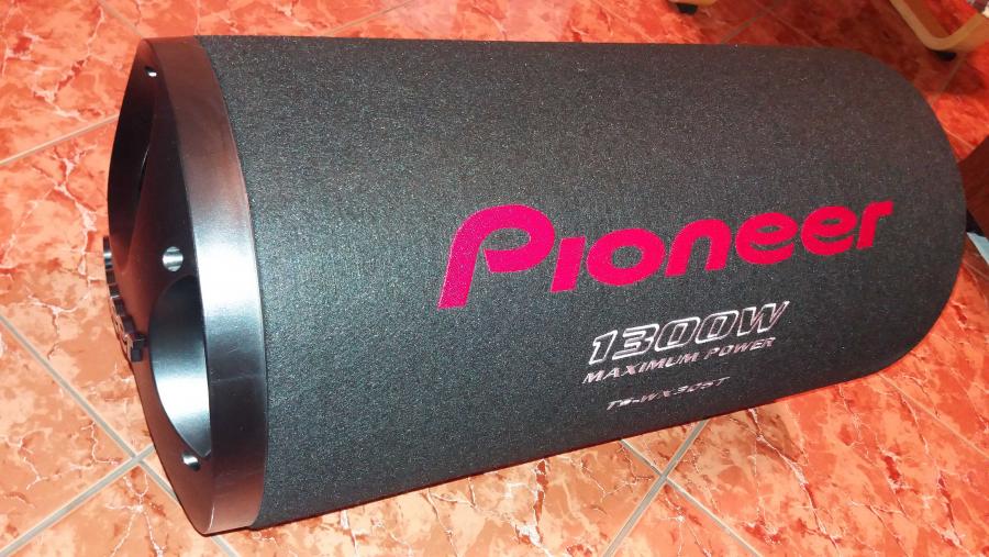

Tocmai mi-am achizitionat acest monstrulet si as dori sa aflu si eu mai multe detalii legate de ceea ce voi avea nevoie. Este vorba despre un Pioneer TS-WX305T 1300W. Ce statie ati recomanda pentru el. Nu stiu sigur daca mai am nevoie de condensatori etc. Vreau sa l montez pe un passat b6 break. Pe masina am un rcd 310.
Multumesc !

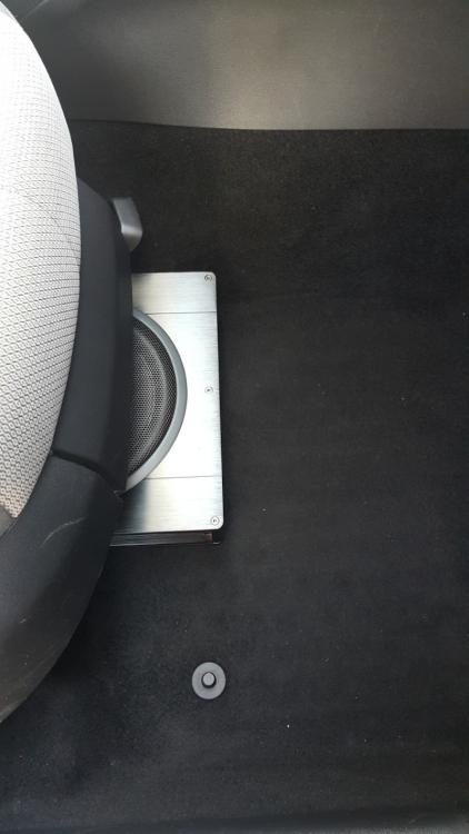

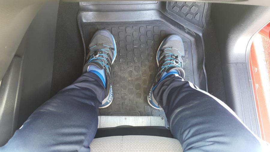

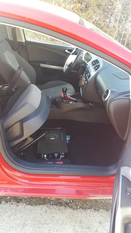

Vă salut,  mi-am achiziționat un subwoofer de la Focal,  modelul ibus 20. Am avut surpriza să constat că nu intră sub scaunul din dreapta șoferului în totalitate,  rămâne vreo 10cm din el.
Dați-mi o idee unde aș putea să-l montez sau ce aș putea face să-l plasez tot sub scaun.
Mașina e un Leon 1p (2011)
Mulțumesc anticipat pentru idei.

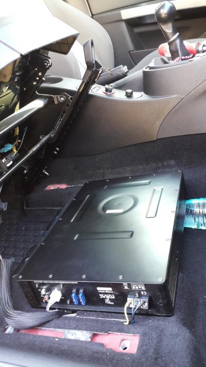

Am revenit...  Ieri am instalat subwoofer-ul...  Postez din nou pentru cei care vor întâmpina vreodată aceeași problemă. Am impresia că vor fi aceleași probleme pe toate mașinile din grupul VAG,  pentru că am facut o probă și pe un passat cc și la fel,  există acest impediment cu instalația de aer care trece sub scaun.
Așadar l-am montat sub scaunul din dreapta,  scaunul ridicat aproape la 2/3,  și cumva pe lat (se poate vedea în foto cum).  Scaunul demontat,  cablajul subwoofer-ului scos pe lângă firele de la scaun (cele de senzori scaun, airbag)...  Un lucru important,  l-am montat cu difuzorul în jos,  asta pentru că vibrația în scaun era foarte greu de suportat și întorcând subwooferul am rezolvat aspectul ăsta.  Și parcă se aude și mai frumos așa. Spațiu dintre  difuzor și podea este suficient,  aproximativ 5cm. Veți vedea acea sticlă de apă pe care am folosit-o ca și sprijin pentru celalalt capăt, care în poziția asta subwooferul rămâne în aer,  din păcate ... Însă rezolvarea de moment a fost aia cu sticla până voi face un picior de sprijin din polistiren extrudat...

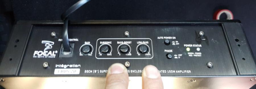

În poză puteți vedea și reglajul subwoofer-ului.
Da.  Subwooferul nu este fixat încă...  Zilele astea urmează să-l fixez doar în benzile de arici care au venit la pachet.
@dani_MK mai bine folosesti corzile acelea elastice. Eu am optat pentru ele pentru a renunta la prinderile corzilor din kit'ul subwoofer'ului ( gauri inutile in bancheta ). Succes !

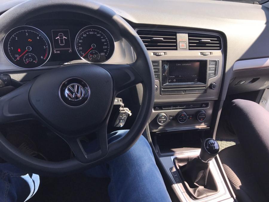

Salutare, sunt nou pe forum si nu stiu daca postez in topicul corect. Am cumparat recent un Golf 7 SH de la Weltauto, 1.6 TDI comfort line, fabr. 2013. Sunt nou si in gama VAG si nu stiu multe, dar invat repede.
Dilema mea este ce fel de sistem audio/composition media am pe masina? Am atasat poza in postare. De asemenea, as dori sa achizitionez de la dezmembrari un sistem asemanator cu navigatie si bluetooth. Se potriveste? Se poate monta usor? Sunt doar mufele de conectat? Trebuie un update al calculatorului masinii?
Scuze, stiu ca sunt multe intrebari deodata, dar nu am reusit sa ma lamuresc exact nicaieri pe net. Am atasat poza cu interiorul masinii si cu sistemul din dezmembrari pe care as dori sa il instalez.

piesa SH o sa aibe component protection activ - deci, asta o sa fie cel mai dificil lucru, de scos CP-ul, ca sa o poti utiliza
Masina pare sa fie dotata cu composition colour. Atentie ca nu se schimba doar ecranul, ci este si o unitate in torpedou. E mult mai dificil de facut retrofit la generatia asta de golf decat inainte.
