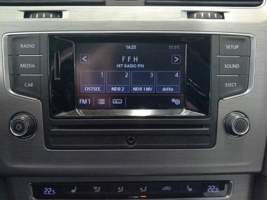

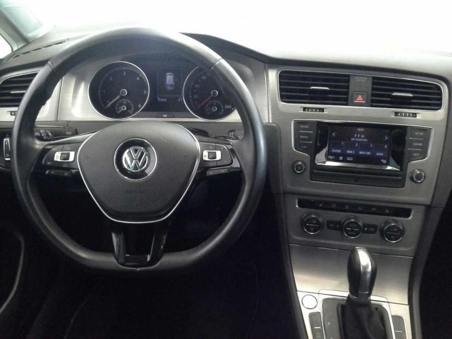

Salutare, am un g7 variant 2015 1.6TDI BM DSG Comfortline, achizitionat anul trecut din Germania. Sper sa nu fi facut vreo gafa si sa postez unde nu trebuie...
Sistemul audio al masinii nu are si optiunea de "phone". Am cautat sub scaunul din dreapta fata, are sertarul insa nu are modulul Bluetooth. Conduc mult, mai ales prin oras si as vrea foarte mult sa instalez/inlocuiesc sistemul audio cu unul similar insa si cu bluetooth, dar ORIGINAL. Am luat anul trecut unul de pe Olx cu Bluetooth integrat (chinezarie), arata identic cu sistemul audio original vw, insa din pacate nu are nicio treaba... se aude foarte slab pe Bluetooth iar la radio este praf, pierde semnal imediat...
Va rog sa ma ajutati cu sfaturi, recomandari si poate chiar persoane si/sau service-uri unde as putea monta un echipament original si cam cat m-ar costa. (as vrea sa evit Porsche din cauza scorurilor exorbitante si a serviciilor uneori indoielnice).
Atasat si poze pentru o mai buna evidentiere, poate nu m-am facut prea bine inteles, recunosc ca nu sunt tocmai un fin cunoscator :D
Salut Ionuț, vezi pe topicul acesta ca s-a tot discutat. Trebuie sa schimbi si HU si display. Sunt colegi care te pot ajuta cu montajul si sfaturi concrete, vezi in aria prestari servicii sau da-mi un PM si-ti recomand eu la cine sa te duci daca nu cunosti.
On 12/9/2017 at 1:49 AM, Corlae said:
montarea unui sertar sub scau pasager
 Cred ca trebuie sa schimbi scaunul cu totul, sa-ti iei unul care sa aibe si sertar. Nu  cred ca merita investitia.
@Ionutz_shak Dupa cum ti-a spus si colegul mai sus trebuie sa schimbi unitatea cu totul, adica ecranul pe care il vezi tu cat si unitatea de torpedo. Pe langa asta trebuie si modulul de bluetooth.
Modificat de ShadoWzZ
pentru telefon este suficient composition color, care are BT si functioneaza brici, nu este obligatoriu composition media
@CorlaeExact pentru asta imi trebuie, pt. vb la telefon. Nu vreau sa ma complic foarte mult si nici sa fac cine stie ce up-grade. Exista composition color original cu functia "phone", ada cum spui tu? Daca da, imi mai trebuie altceva aditional in afara de modulul bluetooth?
@Corlae pentru Composition color cu BT nu e aceeasi reteta ? ecran + unitate torpedo ? Intreb pentru ca nu stiu.
Composition Color nu are unitate in torpedou, are doar unitatea display. Are usb, audio in, sdcard, bt si radiocd. Toate functioneaza ok dar nu poate prelua imagine din sursa externa. Este putin mai mic decat composition media si nu are proximity senzor (doar touch screen clasic, care merge fff bine). Am avut composition media pe un polo, pe golful meu am composition color.
Ah. Super. In acest caz treaba este destul de simpla. Cumpara noua unitate si plug&play + scos cp.

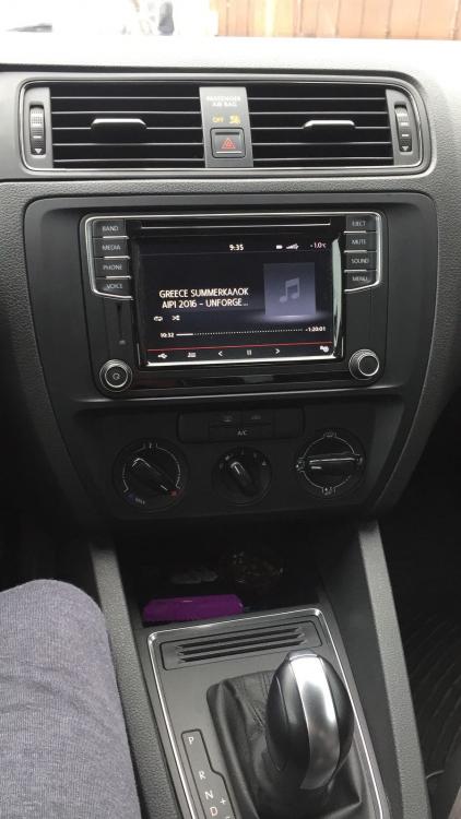

Se da Jetta 2016 cu sistem audio original. Sa montat un amplif Audison . Exista setare ca aparatul sa dea  lowsignal pe ieșirile  spate? Ca sunt setate pe High signal momentan si baraie rau.
