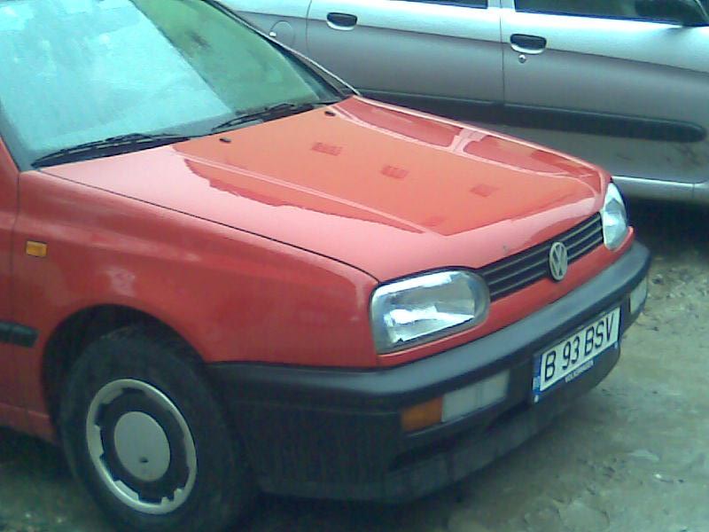

Am si eu o nelamurire. Nu am dat capacele jos ca sincer...nu mi-am dat seama. Si am masina de foarte putin timp asa ca nu stiu ce sa ii fac mai repede :icon_thumright:
O intrebare : Daca dau capacele jos jantele vor arata ca ale userului SmoKeyBv ?
Tin sa mentionez ca ale mele arata asa.
Modificat de phun
Nici o sansa, sub capacele alea 100% sunt jante de tabla...care nici macar nu seamana cu alea care ai vrea tu...
Aha..deci mi-am luat gandu' ;))
