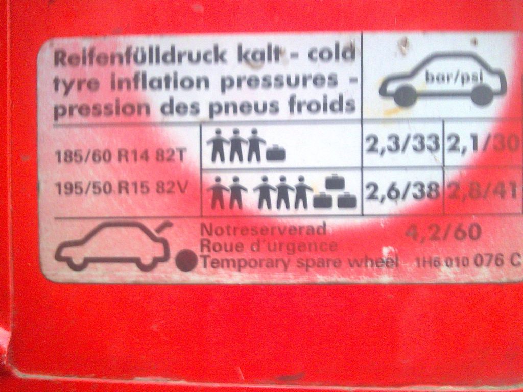

Am Golf 3 din 96 1.6 75 cai cu cauciucuri de iarna 185 60 R14. Nu am nici o folie lipita pe capacul dela benzina ci doar pe usa de la sofer care din pacate nu se mai distinge deoarece a cam trecut vremea de cand a fost lipita acolo. Nu am nici carte tehnica la masina asa ca nu am informatiile de la producator.
Intrebarea mea este ce presiune trebuie sa ma in roti, care este presiunea optima pentru tipul meu de cauciucuri pe un golf 3 avand in vedere ca sunt de iarna. Iar cand imi voi pune cauciucuri de vara ce presiune va trebui sa am atunci.
Mersi anticipat.
Salut!Uite asa arata folia de la capacul de la rezervor,poate te ajuta!E putin vopsita dar se vede... :vaidecapulmeu:

  AdryanDim a scris:
Salut!Uite asa arata folia de la capacul de la rezervor,poate te ajuta!E putin vopsita dar se vede... :))
sa inteleg din poza asta ca trebue sa am presiunea la jantele de 15 . 2.6 fata si 2.8 spate ? mi se par exagerat de umflate. eu le am 2.2 si fata si spate. ce ziceti sa fac ? sa le las asa ? sau cum ?
