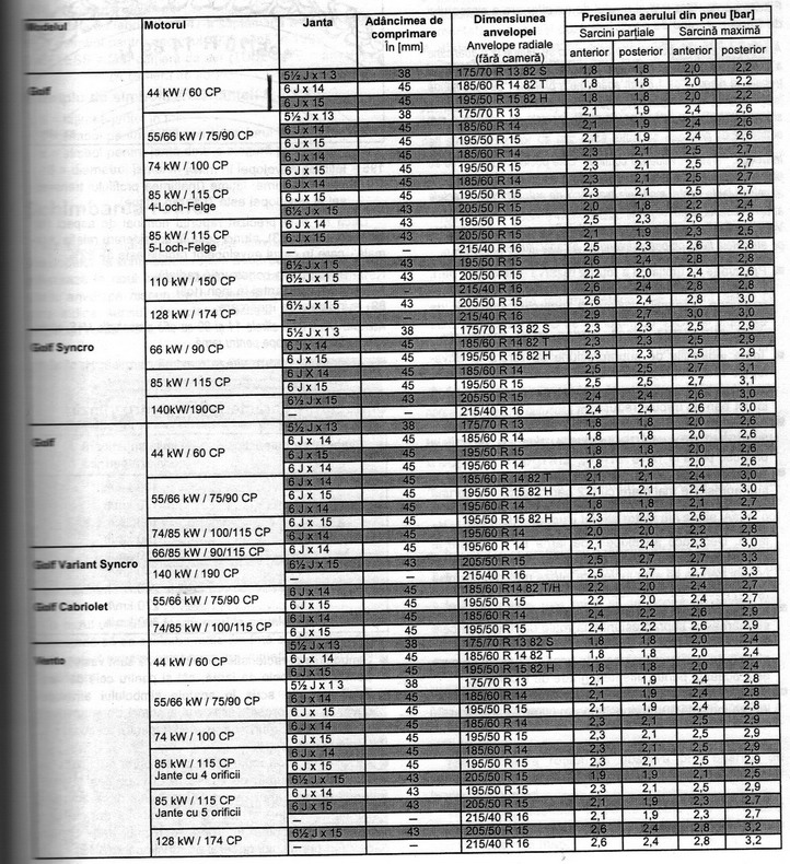

referitor la noua idee cum ca nu se mai trec anvelopele in talon. Cred ca si politia are acces la o 'baza de date' (sau va avea acces) cu toate dimensiunile standard de avnelope in functie de model. Cel putin pe afara sigur e asa. Sunt sigur ca nu gresiti daca aveti si o copie dupa omologarea anvelopelor de pe masina (in caz ca nu sunt standard).
Eu am vorbit cu domnu inginer de la rar inainte sa o inmatriculez si mi-a trecut toate rotile recomandate de producator pt golf 3 (13,14,15)...Mentionez ca fusesem cu roti de 15 desi in brief aveam de 13.

kretu,s-a mai vb despre asta putin mai in spate.intai asigura-te ca e legal sa ti-i le pui si dupa aia sa-ti bati capul daca o sa-ti atinga ceva.a inceput sa zica lumea ca nu se mai trec dimensiunile rotilor in talon,si ca s-ar putea sa fie ca si in afara sa poti pune cea ce te lasa producatorul sa pui.
http://vwforum.ro/index.php?showto...mp;#entry874314 aici daca te uiti la masina ta ai dimensiunile rotilor.

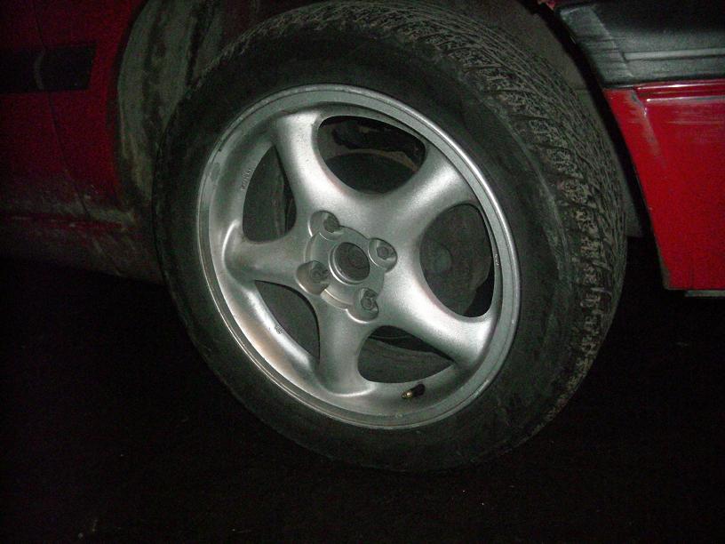

Tocmai ce mi-am luat 4 jante de la cineva foarte ieftin, sper sa se vada bine pe masina:
