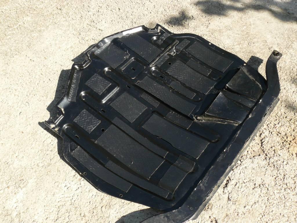

Vezi ca popicii de cauciuc sa pice pe metal nu in aer.
Daca pica in aer poti modifica tablele cu care ai prins cadrul din fata, sau mai simplu lipesti o bucata de cauciuc pe scut in zona respectiva.
Altfel o sa vibreze/trancaneasca...
Optional o bucata de cauciuc pe baia de ulei. Just in case...sa amortizeze o eventuala lovitura...
Vb din experienta :D
ce popici? scutul are 2 saibe mari de cauciuc care pica pe fier. nu vine 100% lipit,pe partea stanga e putin in aer dar nu e distanta f mare/nu vibreaza inca.
sa modific tablele,alea de se prind in surub in bara fata?sa le indoi sau cum?
mi se pare mai "potrivit" cel de la scut-motor.ro...
asta are acea prelungire pana dupa brate si o sa trancaneasca pana la urma cand ajunge fier pe fier.. si nu stii de la ce..
celalalt parca vine dupa forme... parerea mea :))
Daca te uiti in poza ta in dreptul celor 2 suruburi din spate cam pe la mijloc mai sint 2"cerculete".
Sint 2 "distantiere" de cauciuc puse tocmai pt a nu trancani.
Dar din cauza erorilor de proiectare/executie/universalitate (pe mai multe masini motorizari etc) nu pica fix unde trebuie.
La mine de ex a picat chiar pe linga. Modificind tablele de prindere, eventual lungit canalelede la suruburile din fata puteam sa il pun la fix.
Dar nu am vrut sa mai dau cadrul din fata jos...
Daca iei ceva masuri dupa cum am zis mai sus nu va trancani decit cind iei un pietroi pe dedesubt :))
Vine cu piulite cu blocare, saibele aferente, din punctul asta nu va trancani/slabi etc...

da,cel de pe scut-motor e decupat mai exact dar e mai mic/scurt. nu are usita la ulei.
iar la urma...fiecare cumpara de unde vrea. mie nu imi pare rau ca l-am luat pe asta :) aveti pozele,comparati si alegeti ce e cel mai bun pt voi.
nu vad asta marea problema la un scut,ca e mai lung si trancane fier pe fier. e o problema ce se poate repara f usor daca iei un cutit si intrii la o vulcanizare ;)
lateralele de plastic s-au potrivit pe scutul de metal?

nu-mi dau seama din poza, dar prin zonele cu sageti e sta scutul pe aparatoarele de plastic sau acolo este gol si intra apa cu praf ?
iar zona incercuita e cea la care ma refer.. acolo ce ai pus ? pentru ca din cate m-am uitat eu pe sub masina mea, acolo ar atinge
in rest scutul pare mai inchegat, imi place ca nu are gauri multe de aerisiri.. masina la urme urmei se raceste pe baza de apa.. nu ca trece aerul pe dedesubt :D
La mine a trebuit sa decupez putin lateralele de plastic.
Daca ar intra apa pe acolo , cui ii pasa?? Daca nu era scutul intra cu tona, asa intra eventual f putin...

unde ai facut sagetile sunt cele 2 capace de plastic,scutul vine peste ele dar nu etanzeaza ermetic,ce naiba :icon_cool:
intra apa daca trec prin balti sau merg repede si stropii iau traseul aerodinamic. dar nu cred ca face vreun rau,nici cand e masina noua din fabrica si are scut original de plastic/fibra de sticla nu cred ca tine apa departe.
in partea stanga a pozei este intre scut si plastic o distanta de 10-15 mm din cauza ca atunci cand mi-am rupt scutul s-a sfasiat din suruburi si plasticul l-am prins provizoriu cu o sarma; e prins mai tensionat si sta ridicat. in partea dreapta a pozei plasticul sta presat pe scut.
unde ai facut chenarul se vad in poza 2 cerculete. alea sunt capetele unor chestii din cauciuc,mari cat o fisa de 5mii si de vreo 1-2 cm. scopul e sa inlature vibratiile.
@Mooq daca ai tamponul bagat tot nu trebuie sa exagerezi. scutul se poate deforma de la impact cu un bolovan si tot in baia de ulei da. plus ca "sta" putin mai jos decat cel de plastic si mai atingi una-alta. eu de cand il am deja am dat f usor cu el intr-o bordura (bine,carosabil bombardat) si un damb din asfalt deformat de caldura
