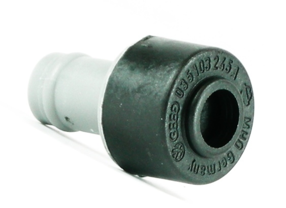

Nu stiu daca postez unde trebuie sau nu asa ca dca nu este bine rog modelatori sa il mute in schimb nu am gasit nici un topic legata de valva PCV.Asadar valva pcv la masina pe care o detin un vw passat 1.8i din 2000 nu cred ca functioneaza corect in sensul in care ramificatia ingusta este ca si blocata cealalta valva functioneza cand suflu trece aerul cand trad se inchide.atasez si o poza pentru a va da seama mai bine despre ce este vorba .cine a mai avut probleme de genu asta sau are cunostinte despre cum ar trebui sa lucreze valva il astept cu indicati.Multa stima
corkodel,
Valva PCV arata asa:
Cea de care scrii tu e asa numita "suction jet pump". Ai aici ceva detalii despre cum functioneaza...
L.E. Teoretic daca sufli in partea subtire ar trebui sa iasa aer prin baza Y-ului daca e buna, daca nu, e infundata.
Modificat de cri-cri
corkodel,
Iti multumesc cri-cri pentru raspuns inseamna ca eu m-am documentat gresit pe internet. eu problema o am atunci cu suction jet pump nu cu valva pcv, o sa mai ma documentez despre aceasta suction jet pump.orice alte sfaturi sunt bine venite.Stima corkodel
