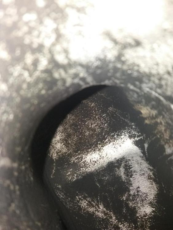

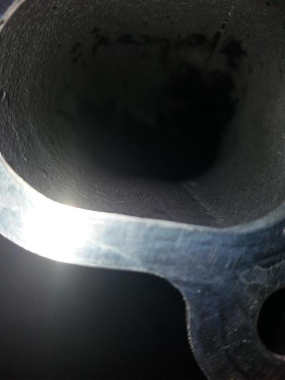

daca voi le considerati pe alea murdare de astea ce ziceti :D
Foarte curate evident :D.
Acum serios. Arata groaznic. Al cui e motorul si cati km are ?
cum spuneam si pe mess... 180 000 dar s-a mers mult subturat cu masina, deci egr deschis incontinuu
Stiu si eu pe cineva care avea pe galerie stratul gros de 1cm la vreo 100mii si ceva de km si vreo 3 ani. Dupa ce a ras cu cutitul jegul de pe ea a dus-o la sablat.
Eu am frecat la a mea vreo 3 ore , la galerie am pus WAP -ul pe ea, frecat cu nisip si petrol, motorina, benzina, +spray.

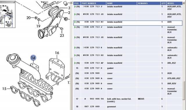

Am mai vazut ceva interesant...intre EGR si galeria de evacuare exista o piesa destul de mare care cred ca foloseste la racirea gazelor de evacuare inainte de a fi trecute prin EGR.Piesa seamana cu un schimbator de caldura de la centralele termice.Are pe ea chiar o clapeta si inca ceva actionat de un vacum asemanator EGR-ului.Este pusa cumva legat la nivelul galeriei de admisie, prins de ea.
N-am putut sa vad prea bine deoarece este o mare incalceala de fiare, piese, vacumuri in zona aceea.
Stie cineva, din vreo documentatie, cu precizie, ce reprezinta piesa aceea?Ce face, ce este? Din ea vine o teava cromata direct in EGR.

2. Teava aia cromata aduce gazele din avacuare la EGR.
