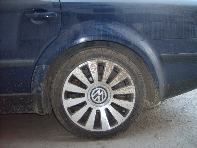

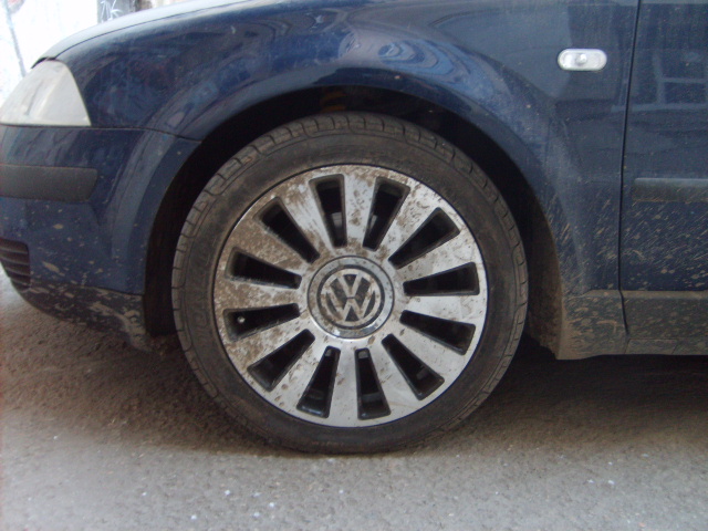

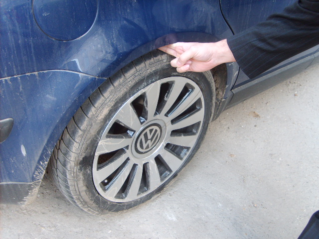

uite cum coboara masina si distanta dintra roti si aripi
Modificat de alexhitman2000
aha deci spatele e putin mai jos cu un deget. B12 ai?...Nu ai avut probleme sa iti atinga roata la o denivelare mai mare?
ai cumva si o poza mai larga cu masina sa vad in ansamblu cum a coborat?
alexhitman2000 si-a luat KW (a spus pe pagina anterioara), dar de coborat masina coboara cam la fel la ambele suspensii KW sau B12. Eu am B12 dar din pacate nu am poze si nici un aparat sa fac in curand poze. Daca o sa ma pozeze un coleg la intalnire, o sa pun aici sa vezi cum e. Roata nu atinge la denivelari (nici mari nici mici). Duritatea este calculata astfel incat sa nu atinga. Ideea e cea pe care am spus-o si mai inainte...cu cat este mai coborata, cu atat este mai dura suspensia, tocmai ca sa nu atinga
Referitor la pozele alea pe care le-ai pus, parerea mea este ca ambele sunt B12...probabil insa sunt pentru modele/marci de masina diferite. In cea de-a doua poza este o suspensie de fata, in prima este tot kitul
