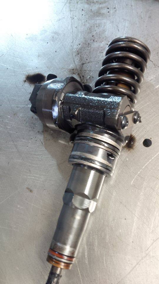

Atasez o poza cu injectorul se vede o uzura pe partea de sus...sunt curios dupa ce schimba oringurile daca o sa mai aiba probleme cu pornitul.....
post-159975-0-07234000-1447345317_thumb.
Din ce se vede in poza si eu aveam aceeasi uzura. Dar,conteaza mai mult uzura din chiulasa,cum a zis si Florin daca e prea mare nu prea ai ce sa ii faci.. vezi cum e cu oring.uri si tine.ne la curent :)
