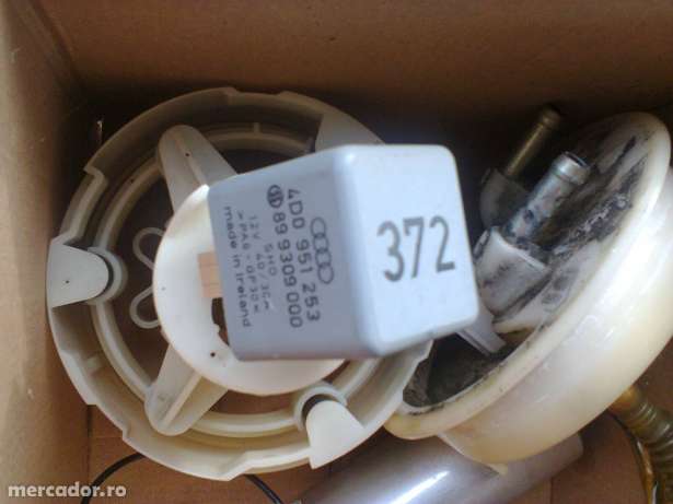

Desfa plasticul deasupra pedalelor si ai sa vezi mai multe relee.Ciocaneste cu o surubelnita usor releul 372 si vezi daca porneste asa.
Daca da atunci schimba releul.

Defect este releul 372.
L-am curățat și deocamdată pornește foarte bine.
Problema este ca scoate fum pe evacuare acum. Releul 372 da și comanda la amestecul de benzina? ?
Mulțumesc!
Da, este un releu dublu si alimenteaza si injectoarele, debitmetrul, ambele sonde lambda, canistra de carbon si niste chestii de la circuitul de aer secundar. Releul trebuie sa fie in stare perfecta.
Am schimbat releul,dar degeaba! Intradevar cu unul second, dar simptomele sunt identice. Cand este cald afara sau dupa ce merg putin cu ea si o opresc, incepe si tacane releul 372 si nu mai porneste. Dimineata daca este racoare porneste foarte bine. Am pus testerul si nu imi da nici o eroare. Incep sa cred ca este pompa de benzina.
Imi poate recomanda cineva un electrician bun in Brasov?
Cred ca am descoperit problema. Am desfăcut capacul de la ECU și am scos releul pe care scrie 30 care miroase foarte tare a ars. O sa-l schimb și va spun dacă am rezolvat problema.

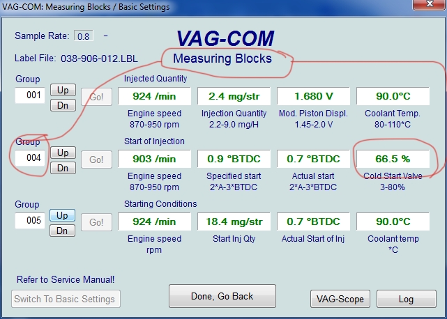

Stai că nu m-am făcut înţeles.
Nu grupul 004 din Basic settings (BS) ţi l-am cerut ci cel din Mesuring blocks (MB), ca în poză (bineînţeles atunci când are trepidaţii)

Este interesant şi ăla din BS, arată funcţionarea valvei de avans (ECU comută periodic de pe maxim retardat pe maxim avansat şi se urmăreşte valoarea avansului, dar trebuie să mi le spui pe amândouă şi de pe Late şi de pe Early, cel mai bine faci un log şi-l pui aici)
Dar dacă zici că în BS grupul 000, căsuţa 2 ai 255 este cam clară problema: ai avansul praf, este foarte avansat, naiba ştie cât pentru că 255 este limita pe care o arată vagcomul. Cu alte cuvinte la pornire injecţia se face mult prea devreme când nu sunt întrunite condiţiile de temperatură şi presiune pentru o funcţionare corectă. După pornire ECU corectează acest avans ( se vede în Measuring blocks grupul 004, dar şi mai bine în Measuring blocks grupul 000 - indicaţiile din acest grup sunt diferite de cele din BS-) mai mult sau mai puţin (de asta voiam să văd căsuţa aia din grupul 004), probabil că mai puţin la rece şi ceva mai bine când se încălzeşte.
