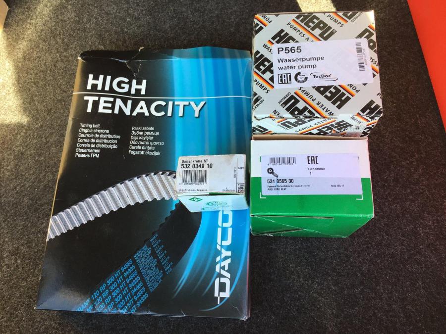

Salut, am urmat sfaturile de aici si mi-am comandat si eu kit pentru schimbarea distributiei, curea Dayco, role Ina, pompa apa Hepu. Astazi am mers si le-am ridicat, insa am o nedumerire, rolele au venit chele, fara piulite si prezoane, Asa e normal? Trebuia sa comand prezoanele si piulitele separat, sau alea nu trebuie schimbate? Intreb pentru ca vad in pozele la unele kituri de distributie de pe net, ca au incluse si piulite sau prezoane. Mai trebuie ceva sau e suficient atat? Sa nu ma trezesc cand ma duc la service, ca mai lipseste ceva.
Modificat de florynsv
pai daca nu ai luat kit ul complet de distributie nu vine cu piulite si prezoane...si nu toate kit urile au prezoane,doar piulite
in 2 cuvinte ai primit ce ai comandat
Bun, si mai trebuie sa le comand si pe alea sau se pot refolosi cele de pe masina?
sigur,trebuie comandate,nu sunt scumpe...si 5 l de antigel sa iei

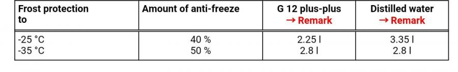

Multumesc pt raspuns, antigel 5 l concentrat sau gata diluat? Am gasit asta cica pentru BLS. Tocmai ma uitam la rola intinzatoare si vad ca scrie pe ea LITENS Made in Canada. O fi ok?
2L antigel concentrat hepu + 2L apa distilata
Salut, am fost si am cumparat si antigelul si am intrebat de prezoane si piulite. Belea, cica nu se gasesc separat doar in kit complet de distributie. Mi-a zis totusi sa incerc la reprezentanta. Daca stiam...
O intrebare de la cunoscatori: imi spune mecanicul ca daca vreau cureau de distributie de la DAYCO, sa cumpar tot kitul Dayco, ca oricum rolele is INA? Ii drept? Ca daca nu tre' sa comand suruburi, pilulite, axuri...si nu imi dau seama cum ii garantia!

Daca ai cureaua, rola de intindere si rola directoare iti mai trebuie 2 piulite (asa vine kit-ul original)
- 038109454A - Piulita M8
- N01508315 - Piulita M8
Le comanzi la orice magazin de piese care aduce piese originale.

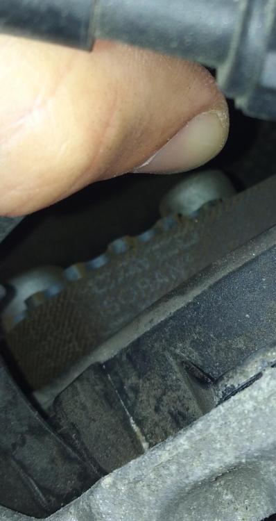

Am desfăcut de curiozitate capacul de la distribuție pentru o inspecție vizuală. Ce șanse sunt ca această curea să aibă 187000 km? Motorul este 1.6 cayc. Mașina a intrat în reprezentanța vw Germania ultima oară în aprilie 2017 la aproximativ 165000 km. Nu apare în istoric schimbarea distribuției.
