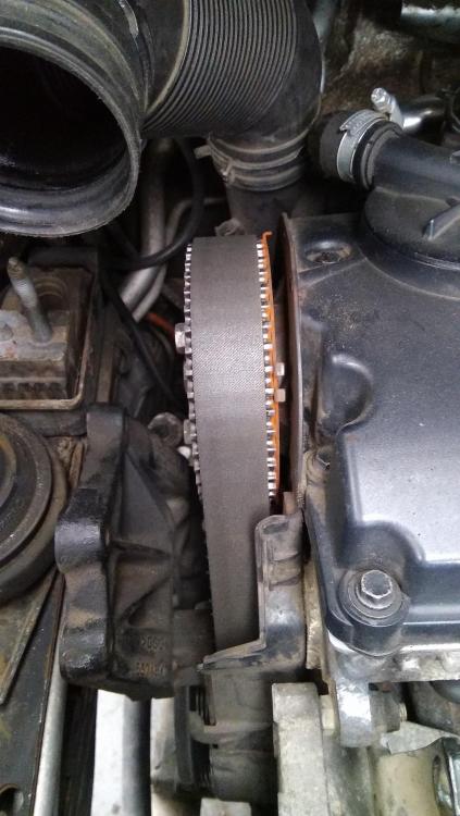

@EEXCALADE @ionut10a Daca va uitati pe toate filmuletele de YT, o sa vedeti ca asa sta cureaua pe fulia arborelui cu came ( excentric, spre axa cu came), pe toate motoarele PD.  Rolele nu fac inca niciun zgomot. E clar ca daca vor incepe sa urle,  voi schimba imediat distributia. Iar scrisul de pe curea zic eu ca n-are nicio relevanta, doar nu el dicteaza imbatranirea curelei...

@x-tremist in video se vede clar ca cureaua e unde trebuie, nu e in partea dreapta ca la tine....uita te la cati mm iese pinionul in stanga curelei la tine si in video
si la mine sta cureaua exact ca la tine,am incercat sa o dau spre stanga dar tot spre dreapta se duce
Eu zic ca "asa e toate". Nu exista nicio explicatie logica pentru deplasarea curelei in dreapta, mai ales ca nu s-a umblat nicodata acolo, fiind montajul de fabrica. Rola intinzatoare a curelei de distributie are margini laterale, care nu permit deplasarea sa. Iar pinionul axei cu came fiind cu cativa mm mai lat decat cureaua, nu cred ca are vreo importanta daca cureaua ruleaza exact pe mijlocul sau sau excentric, atata timp cat nu iese in afara sa.

exact,dar rola intinzatoare e mai lata cu 2-3mm decat cureaua,de asta se deplaseaza
@x-tremistDpmdv cureaua este la locul ei, adică sta asa cum trebuie.

@x-tremist asa am gasit pozitia curelei dupa 100 000,si mecanicul a zis ca asa este normal.
Da, interesant... n-am mai vazut pana acum vreuna sa stea centrata pe fulia arborelui cu came. Probabil ca asa ar fi normal sa stea si chiar as vrea sa-mi explice cineva de ce se deplaseaza spre axa cu came, ca eu nu gasesc vreo explicatie...

Cureaua trebuie sa stea pe mijloc ,iti spun eu care schimb cateva distributii pe saptamana ,de cativa ani.
eu am primit motor cu cureaua pe mijloc,l am montat pe masina...i am pus cureaua dayco noua,axa cu came de pe motorul meu .rolele au ramas aceleasi fiind schimbate anul trecut si sunt si OEM...cureaua s a deplasat in dreapta
unde am gresit?
Modificat de ionut10a
intre timp am mers in garaj ca am alt motor cu cureaua care sta in dreapta...i am scos cureaua si am pus alta ,am invartit de 5-6 ori si acum sta pe mijloc,atasez poza mai jos
banuiesc ca nu trebuie impinsa prea tare pe vilbrochen,rola intinzatoare o va ghida singura
deci ,,eroare,, de montaj...multumim eexcalade

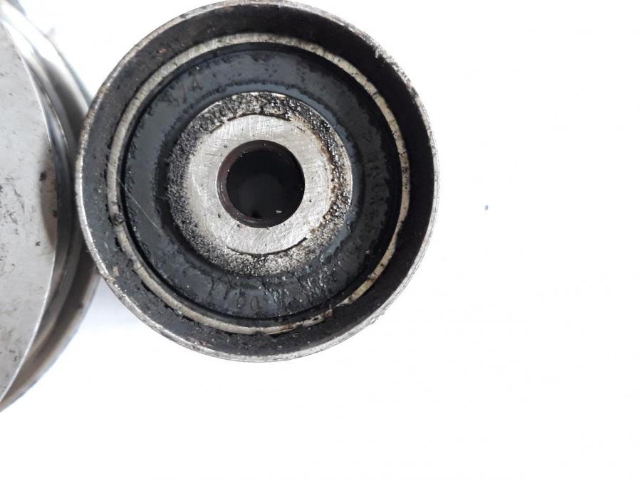

BXE de 10ani, 140.000Km (interval de schimb conform ELSA la 150.000Km), din cureaua de distributie s-au rupt 14 dinti.
Motorul a pierdut din putere dar functiona, insa odata oprit n-a mai pornit.
Pompa de apa in stare foarte buna, rolele se aud putin la rotire cu mana.
Se observa cum dintii ramasi pe curea se desprind usor de la baza curelei.
Morala, recomandarile din ELSA nu sunt acoperite de realitate, trebuia schimbata cred cu ~10-15.000Km inainte, pe la 125-130.000Km.

cureaua e conti?au mai fost accidente cu conti ,le zburau dintii
Este cureaua originala, nu se mai vede scrisul pe ea.
La 10 ani si 150 mii km masina nu mai este in garantie ,deci nu le pasa daca se face motorul praf ,dimpotriva au mai mult de castigat decat daca inlocuiai distributia la 5 ani(conform autodata)
Modificat de EEXCALADE
