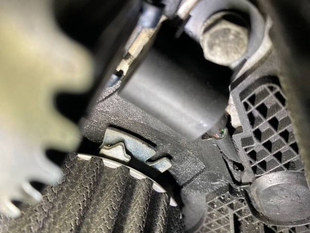

Salutare baieti! Este normal sa nu mai fie la punct distribuia dupa 1500km? Atunci cand a fost montata, a fost pusa cu cale si era cum trebuie insa azi cand am verificat am vazut decalajul acesta. Masina porneste bine, trage bine dar scoate mult fum la ralanti si parca si sunetul motorului este mai puternic. Masina este un Audi A4 B7 2.0 BPW. Va multumesc!
Eu am schimbat recent distributie si la fel era si la mine cea veche dupa vreo 90k km. Posibil sa se mai slabeasca in timp, dar nu e sarita, doar intinzatorul s-a slabit putin. Sunt curios sa ma uit si eu cand se mai incalzeste afara.
Verifica la cald. La rece e normal sa fie mai in spate
Distributia este la punct, intinzatorul nu mai este la semn.
Va multumesc mult pentru sfaturi! Stiti cumva daca din cauza intinzatorului slabit e posibil sa am mult fum la ralanti? Tin sa precizez ca dupa 5 minute de mers cu masina fumul dispare complet si nu mai reapare.
Posibil să fie condens. Dacă apare numai când este frig afară sau umezeală mare în atmosferă nu trebuie să-ţi faci probleme.
