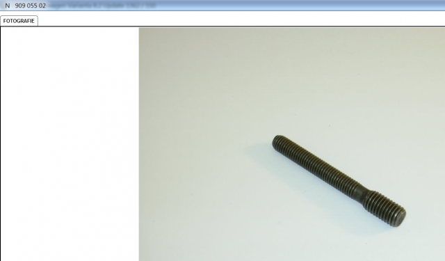

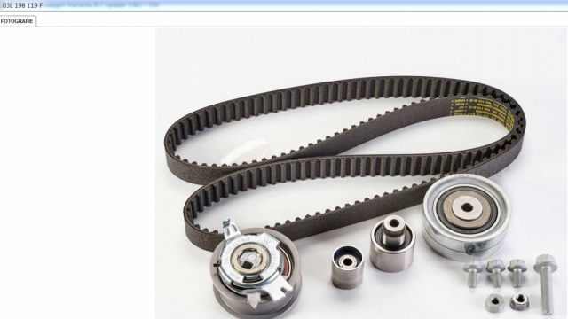

Foto cu kit-ul din ETKA.
Exact aceste din poza le.am avut si eu in cutia kitului.

Daca te simti inselat ca ai cumparat ceva si ai primit altceva, adica aveau alta foto pe site, poti sa-l dai inapoi, dar sa stii ca adevarul este in foto din ETKA, de regula la magazinele online foto nu sunt contractuale.
M-am uitat si-n ELSA, nu se schimba prezoanele respective.

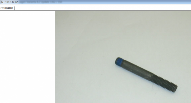

M.a speriat putin mecanicul spunand ca acele 2 prezoane de la intinzatoare sunt cele mai importante si de regula cand se duce distributia se rup acele suruburi/prezoane fiind prinse doar o mica parte in blocul motor restul fiind supus tensiuni de catre rola intinzatoare.
Ce am vazut eu pe youtub la schimbare distributie, unii chiar daca au in kit acele prezoane, nu le inlocuiesc, le lasa pe cele vechi, cred ca exista riscul sa se rupa prezoanele la desfacere, ele avand pasta de blocare pe filet la montaj.
In fine, am schimbat kitul cu ce avea in cutie, sper ca nu oi avea eu ghinionul cu acest caddy cu motorul cel mai mic ca putere (55kw) sa am ceva probleme pe viitor .
Un singur prezon are pasta albastra, celalalt nu, ele trebuie stranse la cuplu, daca se umbla la ele, conform ELSA pe care l-am pus mai sus.
Daca mecanicul n-a umblat la ele nu vad de ce sa-ti faci probleme.
