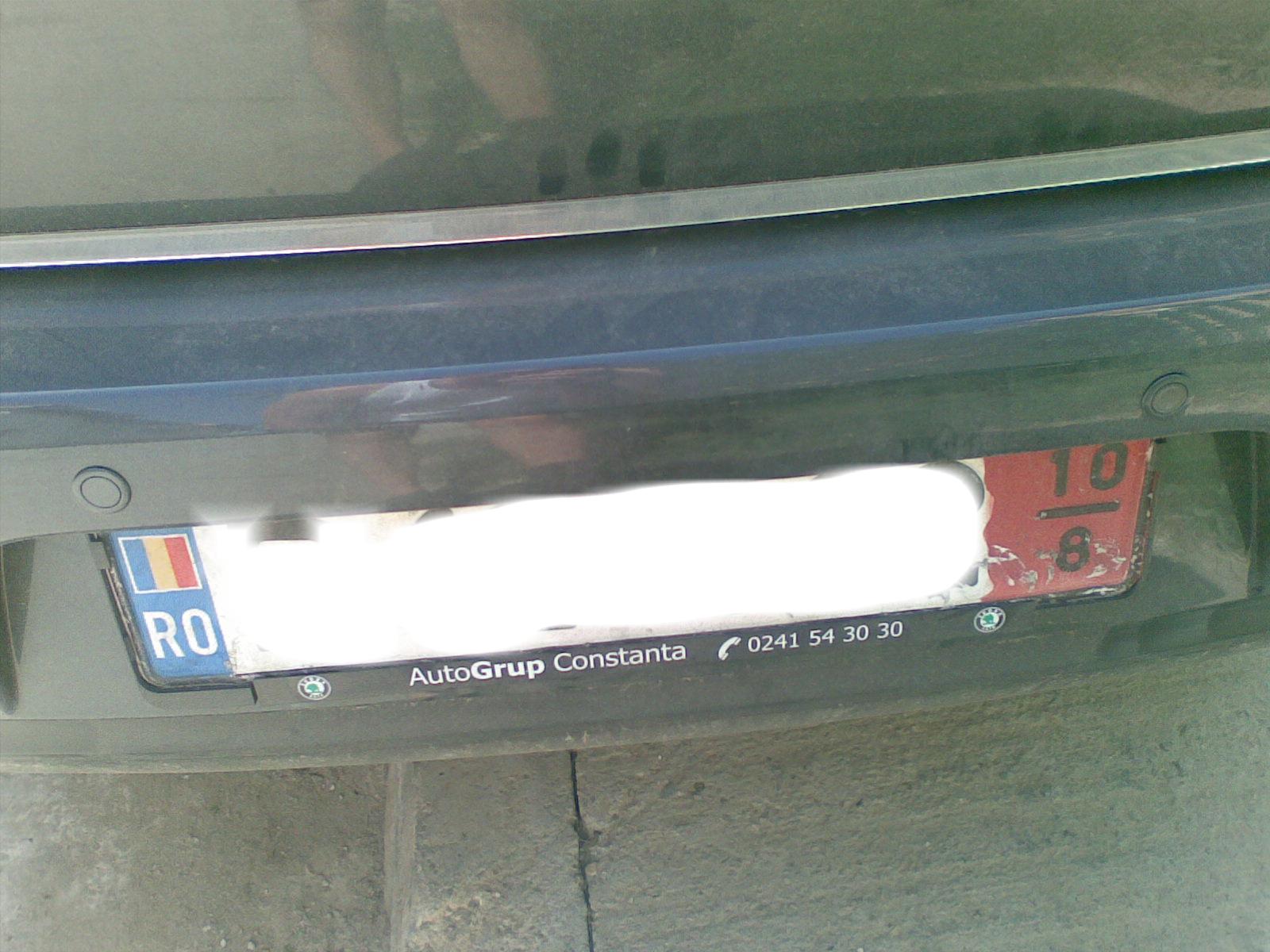

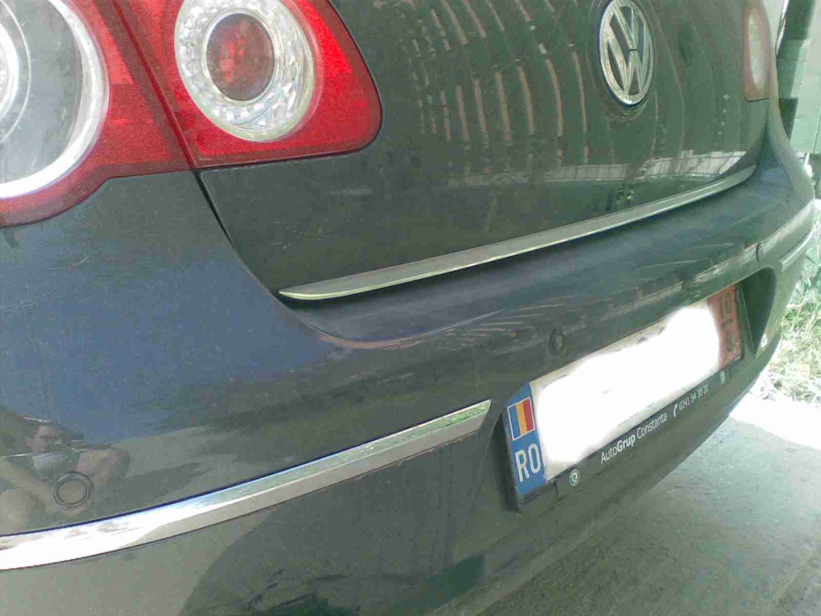

Eu mi-a montat de curand astfel de senzori, dar nu i-am pus eu personal, ci in service la AutoGrup Constanta, unde am avut mai multe de facut. Senzorii sunt pusi in aceeasi pozitie ca si cei original si, din cate am inteles eu de la cei de la service, pe spatele barei sunt marcate punctele pentru senzori. Asta pentru ca barele nu sunt facute special pentru masinile cu senzori si alte bare special pentru cele fara senzori. Despre pozitionare senzorii se afla in partea superiora a barei, deasupra ornamentului cromat.

O sa fac mai dupa amiaza o poza, ca acum imi e cam lene sa cobor :icon_thumright: . Dar eu nu am remarcat nici un fel de excrescenta. Oricum, o sa-i pozez si o sa vezi.
Despre cip-ul facut la Voinea sunt foarte multumit, masina merge excelent si se comporta foarte bine.
asta e poza cu senzorul...are o pozitie obliga fata de suport....
multumesc si astept pozele tale!
Ai mei nu arata la fel, cel putin nu par sa fie asa. Am facut poze, dar tre' sa ajung acasa sa le descarc, ceea ce se va intampla mai pe seara.

Iata si pozele. Scuze pentru intarziere, dar am ajuns tarziu acasa si am stat sa vad si meciul:
