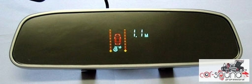

Da, eu am montati pe masina. Sunt cu afisajul in oglinda, o oglinda suplimentara care vine aplicata peste cea orginala. La inceput nu-mi doream sistemul asta dar acum pot sa spun ca nu-mi displace ba chiar din contra. Oglinda e mai inchisa la culoare si nu sunt probleme pe vreme insorita cu afisajul. Afisajul este finutz daca pot spune asa, odata scoasa masina din marsarier nu se vede nimic legat de el in oglinda.
Referitor la calitatea senzorilor, am avut o problema inca din prima saptamana. Nu mai mergea cum trebuie un senzor, adica arata distante aleatoare >0 chiar daca erai cu mana pe el. In fine am fost la Selgros au sunat la un service din lista (o aveam si eu), altul decat acela la care i-am montat, si in cateva zile trebuia sa ma duc dupa senzor. Problema era ca senzorii mei sunt rosii, deci nu o culoare prea des intalnita. Apropo stii ca senzorii astia sunt colorati si cu leduri. Ledurile le-am deconetat (adica baietii de la service) ca nu-mi suradea sa faca ca un pom de Craciun in marsarier.
Revenind la problema mea. S-a dovedit ca nu era senzorul de vina ci unitatea care mi-a fost schimbata pe loc la acel service. Si de atunci sunt super multumit de ei. Au de toate, piuituri pe diferite tonalitati si afisaj stanga-dreapta cu afisarea distantei si a cuvantului STOP sub 0,3 m. Si un comutator micutz pe lateralul oglinzii care scoate piuitul pentru cine nu-l agreaza.
Cu alte cuvinte merita chiar daca ai un mic ghinion ca al meu. Se rezolva pe garantie DAR trebuie montati la un service agreat de firma care comercializeaza Thunder-ul (parca Baolong si sunt prin Bucuresti). Service-ul este asigurat tot de una din firmele care le si monteaza. Eu am avut neplacuta surpriza sa constat ca la firma la care i-am montat s-au facut ca nu stiu ca ei asigura garantia. Noroc ca au fost altii de omenie.

@cosmin am vazut o oglinda d-asta live si vreau sa spun ca e hidoasa, arata mult mai rau decat oglinda originala... poti sa incerci si la spankyro, el se ocupa cu asa ceva... pentru mai multe detalii uite aici.
Adica in ce sens e hidoasa? Ca aspect, finisaje, display? Probabil ca asta ce am gasit-o eu pe net, arata nasol, insa cea pe care am vazut-o eu pe un Audi, arata superb. Si parca nu era exact la fel cu asta. Ziceai ca-i croita dupa oglinda. Si display-ul la fel, era super. Si intre timp am gasit si omul care-a montat-o, si cica ar fi doar 350 ron cu tot cu montaj. Ma gandesc serios sa montez, ca nu ma pot nicidecum orienta la mersul inapoi cu oglinzile astea, si deja i-am bagat un "spate" la un Espero de mi-o sarit casetofonul din bord. :rolleyes: Tot timpul ai impresia ca e mai departe obiectul din oglinda, decat e in realitate.
Finisajele erau slabe dar nu groaznice... dar pur si simplu nu se potrivea acolo, forma, etc... plus firul care pleca din ia si era foarte vizibil... eu zic sa te mai gandesti la varianta unui display auxiliar ascuns undeva frumos... your choice :vaidecapulmeu:
Ce sa zic... finisajele erau ok, forma era exact ca a oglinzii, si oglinda doar putin mai inchisa. Alea cu led-uri mi se par mai tiganesti. Oricum, ma mai gandesc.
