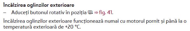

  On 18.11.2015 at 14:00, farrenkey a scris:
1. Oglinzile exterioare nu incalzesc;
Oglinzile se incalzesc numai daca temperatura exterioara este sub 20 grade C. Actionarea incalzirii se face prin rotirea butonului de reglare a oglinzilor.
Oglinzile se incalzesc si la temperaturi mai mari.

In manual scrie altceva.
