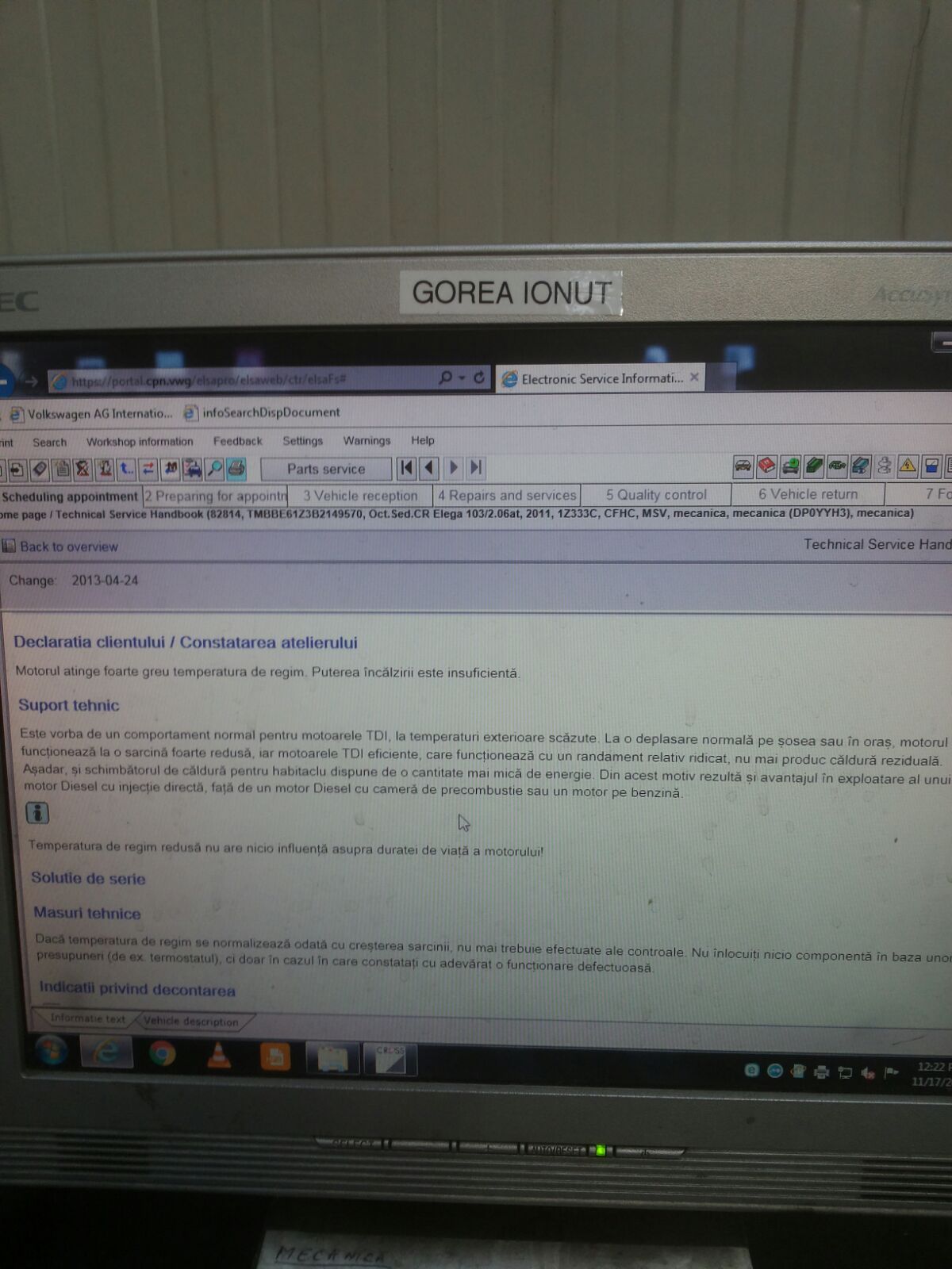

Tatal meu de curand si-a cumparat o Octavia 2 facelift, motor 2.0 diesel DSG.
In primele zile de cand a luat-o a iesit putin cu ea din oras si a observat ca temperatura apei nu ii statea la 90, ulterior a schimbat termostatul dar "problema" persista.
Am fost plecat si eu din Bucuresti pana la Cluj si am observat ca atunci cand motorul este in sarcina (depasiri sau o tin turata) apa sta la 90 de grade, insa pe autostrada la viteza constanta sau mers in coloana sa zicem cu 60km/h apa statea undeva la 70 de grade. In oras sta la 90.
Astazi a intrebat la Skoda si cei de acolo iau trimis urmatoarea poza si i-au spus ca este normal, ca asa functioneaza motorul respectiv.
Totusi mie mi se pare dubios, este prima data cand aud de asa ceva. Plus ca afara era destul de ok ca si temperatura, sa zicem in jur de 20 grade.

nu e nornmal.
Verifica la Skoda, pe seria de sasiu, daca masina are si cel de.al doilea termostat, la racitorul cutiei Dsg
asta ar fi codul lui - 1K0121113A
Modificat de andrei_221
Eu am abservat acest comportament atat la 1.6 cat si la 2.0 TDI (cutii manuale), iarna, in oras la mersul in coloana (mai mult stat decat mers) temperatura nu ajunge la 90 sau daca ajunge incepe sa scada in momentul in care motorul este puti solicitat. Vara nu am sesizat acest comportament.
Din ce stiu eu, la octavia cu DSG nu exista acel termostat pe dsg.
In cazul acesta e valabila explicatia service-ului.
Din cate stiu (nu am verificat din nou) dar si tu ai aceeasi configuratie a masinii?
A ta face la fel?
Ideea este ca nu stim pe cine sa credem :).
