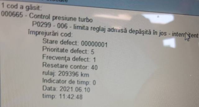

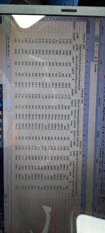

Va salut colegi am si eu o problema,si anume un sunet gen falfait in filtru de aer pe decelerare. A făcut asa  acum 2-3 săptămâni când a fost mai rece afara. Acum nu mai face. Niciun martor aprins în bord,nicio eroare nimic doar acel zgomot. Masina trage la fel ca înainte. Atașez o poza cu un log făcut în mers în treapta 3 si pedala la fund si un filmuleț cu sunetu. Masina e un golf 5 1.9 tdi cod motor bls. Filmuletul nu este cu masina mea ca nu am apucat sa filmez atunci iar acum nu mai face,il am de la un coleg care se pare ca are aceasi problema doar ca al lui e bkd .Multumesc anticipat pentru raspunsuri
Modificat de m1980geo
Logul nu arată rău în afară de un spike cam mare la început. Treaba este că logul nu reflectă întotdeauna unele defecte mecanice.
Uite nişte discuţii despre acest sunet.
Pe viitor este mai bine să pui logul în formatul în care îl salvează vcds (*.csv)
Sunetul asta este ceva comun la vw! De obicei l-am auzit la motoarele de 1.9(bkc) si este de la descarcarea presiunii facuta de turbina. O sa vezi ca se aude si in mers daca te duci pe la 3000rpm si calci ambreiajul ca sa schimbi treapta(doar la treptele 1-2 este sesizabil ptr ca de la a3a creste zgomotul de fond),dar doar la accelerari sportive,nu la mers linistit. Eu am avut un B6 si un Touran care faceau exact la fel. La Touran am schimbat turbina si tot asa facea. Acelasi zgomot l-am auzit si la masinile clientilor. Eu zic sa nu-ti faci probleme si sa eviti pe cat posibil sa o accelerezi asa pe loc sau reprizele foarte sportive de acceleratie! Atata timp cat mergi cu masina normal,nu se va intampla nimic.

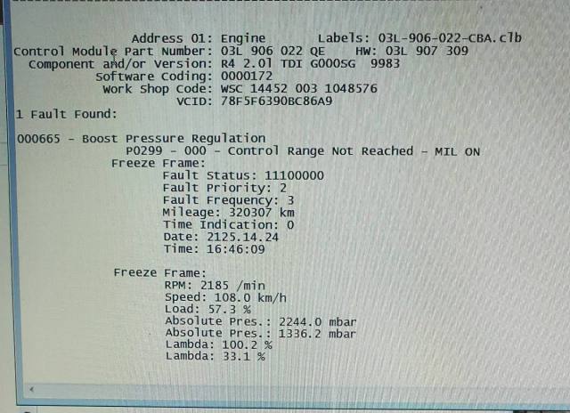

Salutare. Care ar fi cele mai comune probleme care produc eroarea de mai jos, și de unde să încep verificările?
Cum trec de 100 kmh intră în limp mode. Până la viteza asta pare să tragă ok în orice plajă de turații.
Nici regenerările nu și le mai face, o trebuit să conduc așa 1500 km, și trebuia să facă 5 regenerări.
Tubulatura intercooler/Vacuum/n75/actuator/turbo...
Cel mai probabil lipsă vacuum. În Freeze Frame scrie că cere 2244mbari şi turbina oferă numai 1336.2 mbari. Legat de vacuum problema poate fi la pompa de vacuum, furtunaşe crăpate, N75 defect, capsula vacuumatică spartă. Eu zic să începi cu capsula vacuumatică, se întâmplă destul de des să se spargă. Pui furtunaş, tragi aer cu gura şi trebuie să rămână limba lipită de furtunaş:)). Asta dacă nu ai cumva un pistol de vacuum cu manometru.

Se pare ca pana la urma membrana de la capsula vacuumatica e crapata, nu tine vacuum deloc.
Nu ma bag sa o schimb singur, ca reglajul tijei nu e asa simplu de făcut.
Până la urmă am făcut singur înlocuirea actuatorului, nu a fost chiar așa greu, dar e ceva de lucru. Acum pare totul ok, doar că la pornire valoarea minimă apare 0,680 mV în loc de 0,760 mV, în rest stă la 0,760. Și în timpul adaptării a scăzut până la 0,680. În Elsa scrie că valorile trebuie să fie între 0,650 și 3,9 mV când se face adaptarea în Basic Settings, deci bănuiesc că nu e o problemă.
