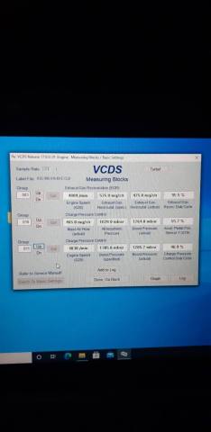

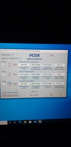

Log in mers o sa incerc maine. Totusi am la renti si la 4000rtm pe loc...

Nu te aventura cu masina asa 2000km. Vezi ca poți sa o dai pe a ta + diferența de bani și iei alta reconditionata cu garanție. (asa este in Bucuresti la niste firme care repara turbine). Ți-o montează ei pe mașina.
In Bucuresti ai robnec in cartierul Militari Autogara Pacii, dacă ai drum. Foarte buni oamenii. Au si stand de echilibrat turbo.
In relanti sau turata pe loc,nu au nici o relevanta datele legate de turbina. Nu o mai tura pe loc la 4000 ptr ca nu este benefic ptr motor.
Uzezi cuzineti, vilbrochen, segmenti și cămăși aiurea, pe loc stand daca turezi la 4000rpm.Asta vrea sa spună colegul.

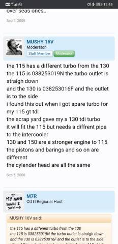

Va salut, turbina mea da semne de oboseala
Este cod 038253019N
Motor ATD
Ce semnificație are ultima litera?
Am găsit altele ci terminație 16L, sau alte litere, care ar fi compatibile?
Mulțumesc.
Ultima litera este in indicativ care reprezinta o caracteristica specifica a piesei si  are o importanta majora de cele mai multe ori. Eu zic ca sigur va diferi ceva fizic la turbina. Daca ai posibilitatea de a o returna in caz ca nu se potriveste,merita sa incerci. De ce nu o reconditionezi pe a ta?
Modificat de cosminwon
Asta ar fi una din diferențe, dacă știti altceva "concret", mi-ar fi de folos.
