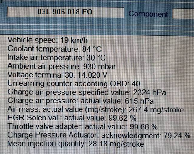

Cu asta m.am ales azi. Masina nu mai trage.
Lipsa vacum/actuator/tubulatura
Actuator verificat - ok
Colegul @EEXCALADE ti-a sugerat si alte masuratori.Actuatorul cum l-ai verificat?Cu mana sau cu vacuum?Vacumuul l-ai verificat cu manometrul?Pentru ca am avut si eu ceva probleme cu ceva timp in urma ceva similar dar fara eroare ceea ce nu imi place este faptul ca MAP masoara mai putin decat presiunea atmosferica.Daca ar fi dupa mine as incerca un alt MAP sa vad daca nu cumva acolo e buba.Nu sunt expert si nici nu as vrea sa te indrum gresit.Mai asteapta si alte pareri ale colegilor mai experimentati

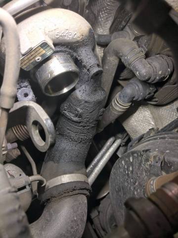

Salutare. Turbina a inceput sa-mi dea semne de duca si in urma constatarii mecanicul cu care am colaborat mi-a sugerat sa o schimb.
1959495714_WhatsAppImage2020-08-07at6_50_30PM.thumb.jpeg.77ad4fe46144dc465e57fdb60ce101a0.jpeg
Dupa cum se poate vedea si in poza axul dinauntrul turbinei are joc destul de mare si scuipa ulei pe furtunul de supralimentare.
Ma puteti ajuta cu un sfat pentru inlocuirea turbinei? Sa merg pe reconditionarea ei sau aleg una noua? Optiunea cu dezmembrari nu o iau in calcul pentru ca mi se pare o loterie....
