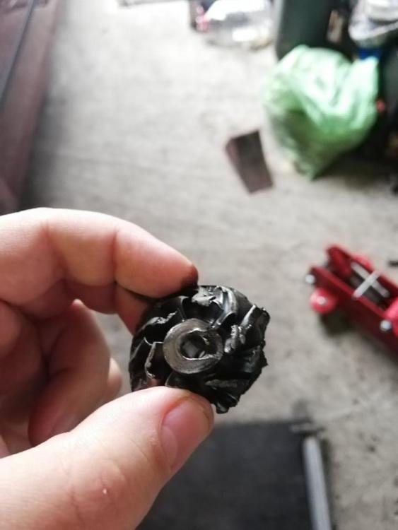

Salutari, in urma cu cateva zile sa stricat turbina si povestea incepe cam asa, in urma cu 2 saptamani imi tot sarea un furtun de la intercooler l-am pus la loc l-am prins cu coliere a doua zi a sarit iara, am mers asa cu masina pana acasa cu el sarit vreo 3 km masina scotea un fum negru groaznic, dimineata am cumparat altul nou si l-am inlocuit am iesit cu masina putin si am lasato in parcare, seara am plecat cu ea din nou in treapta a 3 a undeva la 3500 ture pusca ceva initial am crezut ca era alt furtun cand ma uit in spate nor de fum alb, opresc repede motoru si trag pe dreapta duc masina trasa pana la mecanic punem tester aveam o eroare de overboost, dam scutul jos si surpriza ax-ul de la turbo de pe partea de admisie era pe scutul de la motor :O si turbina era separata in 2 parti carcasa de pe partea de admisie pur si simplu era sarita statea doar in furtun... sa fie de la overboost sau sa se fi intamplat alt ceva ?
Modificat de justxvaly
Şi asta, dar verifică şi presiunea de ulei la turbină înainte să montezi alta (mai ales dacă axul este albăstrui). Verifică bine şi admisia de particule metalice rezultate din turbină. Mai verifică şi N75 să nu fi fost el cauza pentru overboost.
Axul nu era albastrui baiatul care mi-a facut turbina a spus ca ori era de la overboost ori a lovit un corp strain, nu am n75 am grup de electrovalve, nu stiu cum se verifica, turbina incepuse sa si fluiere destul de tare de vreo 3 saptamani
Da, de la overboost turbina se poate fragmenta/dezintegra. Fluieratul ăla era început de sfârșit, ar fi trebuit să te pună în gardă. După ce montezi turbina să faci log in mers să vezi cum stai cu presiunea.
Fulgi metalici din ax am gasit doar pe furtunele de intercooler, tubulatura si filtrul de aer erau curate, cum sa desprins turbina in 2 ma gandesc ca au mai picat si pe jos din ele, cel putin ax-ul are obucata mai mare rupta din el cam cat o unghie si nu am gasito nici unde
