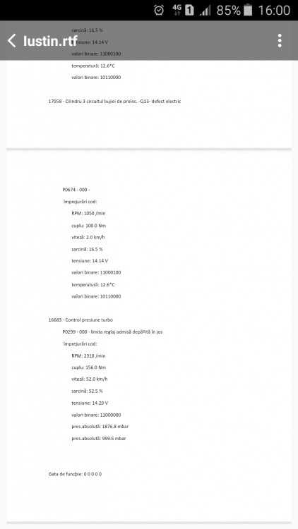

iustinpavelgolf5
Salut!
Revin cu intrebarea! Pentru ca turbina trage de la 2400-2500..Ce anume trebuie verificat?
P 0299-000-limita reglaj admisă  depasita in jos
Încerc sa postez și un photo
Modificat de iustinpavelgolf5
actuatorul turbo  si daca ii ajunge vaccum
