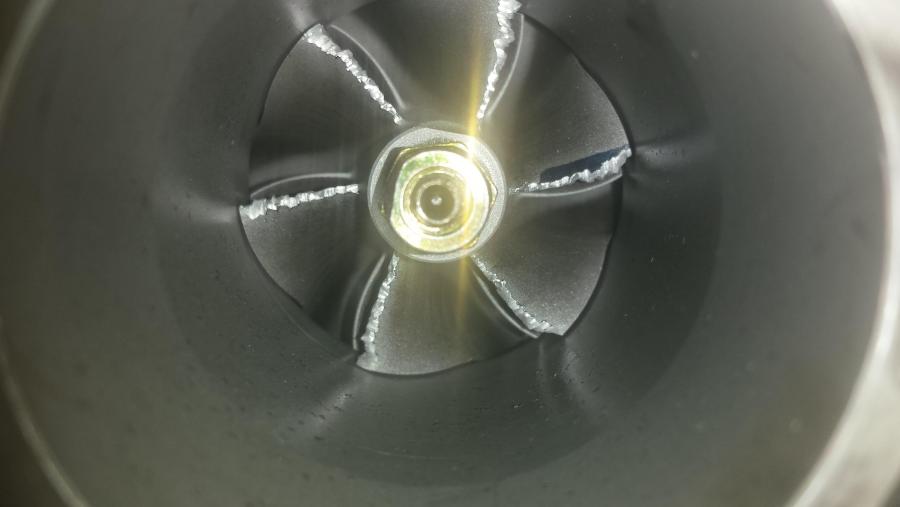

energizer
nu se dezechilibreaza asa usor decat daca sunt rupte palele...daca palele sunt ca in foto de mai jos sa nu o iei
turbina din imagine incarca un pic mai tarziu la turatii joase,in rest era ok si nu avea joc in ax

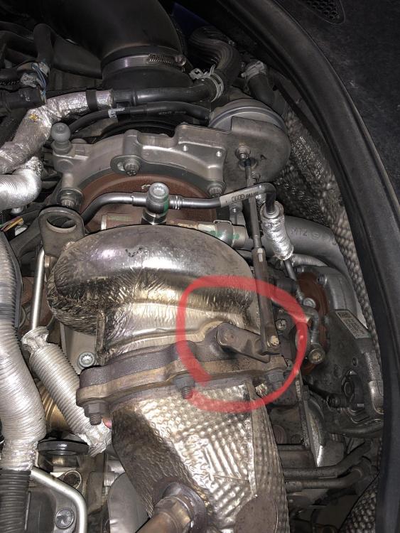

Salut, am o nelamurire legata de turbinele de la A6 2012 3.0 bitdi 313cp. La clapeta incercuita in poza are un mic joc si se vede un pic de negreala. Din ce am inteles nu se poate inlocui acea tija ci doar schimba turbinele. Este posibil ca din cauza asta masina sa piarda din putere?
probabil intra in limp mode de asta pierde din putere...trebuie o scanare sa vezi daca ai eroare pe turbo
Salut, nu intra in limp, merge normal masina, doar ca mi se pare mie mai puturoasa, poate este doar o impreesie.
Fa un log si vezi daca e puturoasa sau nu?
Pe tester nu am nimic, o sa-i fac un dyno, dupa soft aveam 384cp, sa vedem cati au mai ramas din ei :)

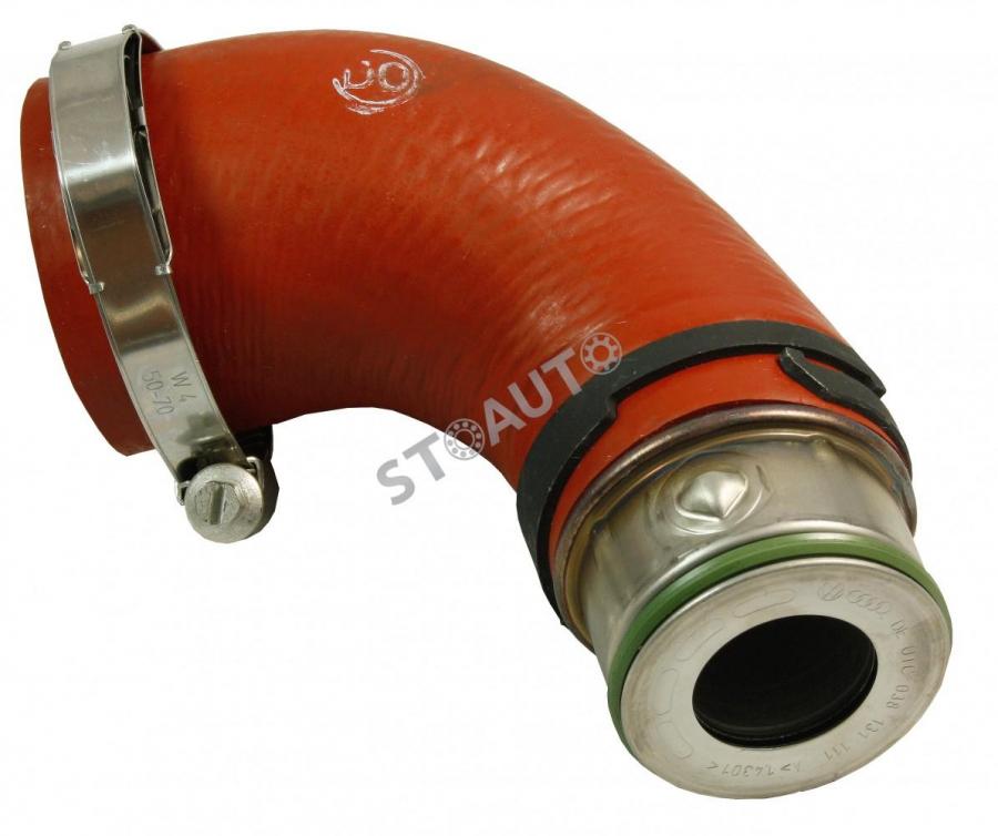

Va salut ! Motor 2.0 tdi bmm, este normal ca la imbinarea acestui furtun in turbina sa se miste ? are joc acolo si se prelinge si ulei ? Acel furtun nu trebuie sa stea fix acolo ?

Agrafa aia de pe turbina trebuie sa treaca prin spatele ridicaturilor de pe gulerul furtunului. Daca e asa este clipsat corect, chiar daca se misca nu este o problema. Garnitura verde asigura etansarea, daca zici ca se prelinge ulei trebuie schimbata.
Gasesti garnitura de cumparat, este cativa lei.
Agrafa aia este pusa corect nu era sarita, se misca cu ea pusa bine si se prelinge ulei. Deci nu trebuie sa schimb tot furtunul ci doar garnitura aia verde. Multumesc de informatie m-am linistit !

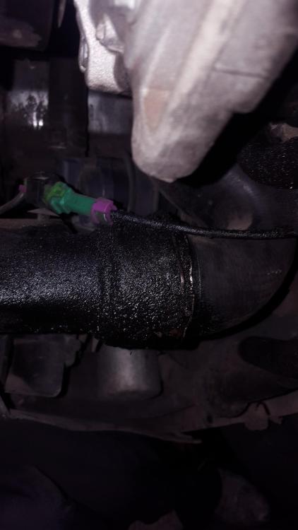

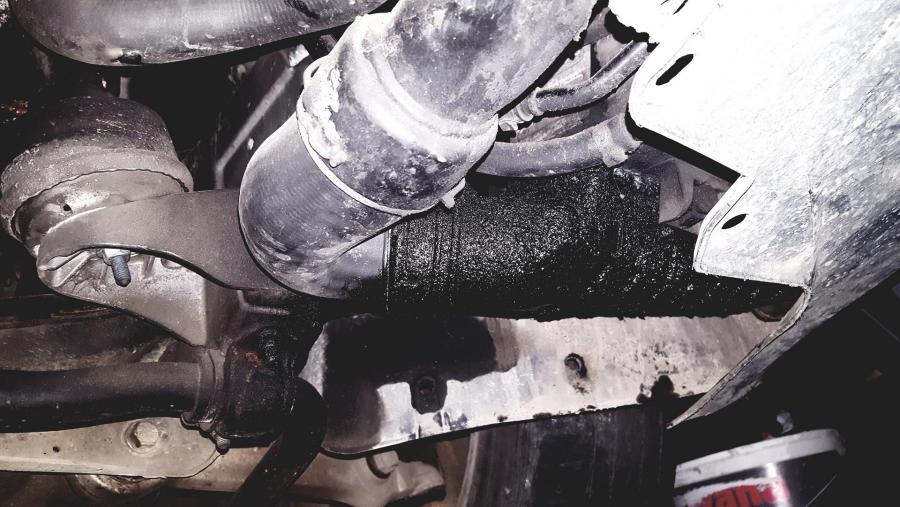

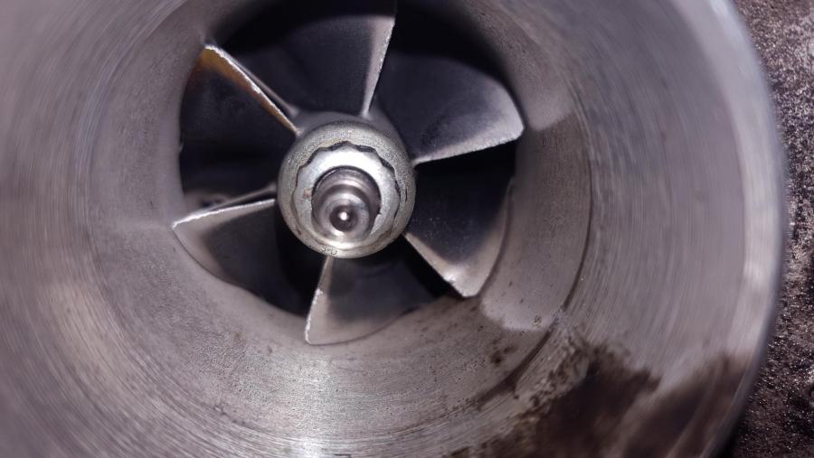

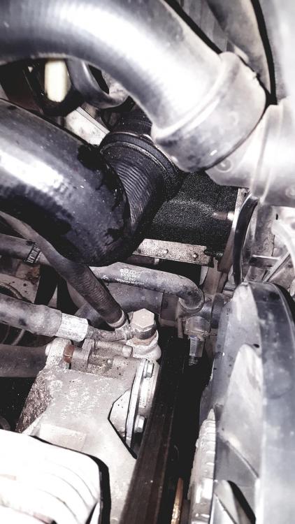

Buna.Am nevoie de parerea voastra in ce priveste starea turbinii.
Am gasit mult ulei scurs la imbinarile tubulaturii ce duce spre intercooler. Am desfacut tubulatura ce intra din filtru in turbina sa vad daca are joc axul si am observat ca se misca destul de mult.Am atasat ocateva poze si un material video.
Mentionez faptul ca masina nu scoate fum decat  in accelerari cu pedala la podea timp de cateva secunde ,consumul de ulei este de aprox. 500 ml la 8000 km.
