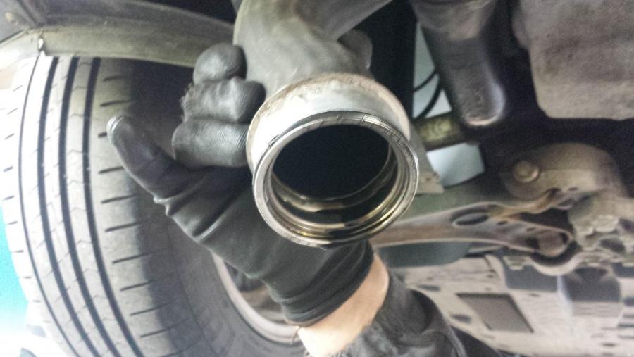

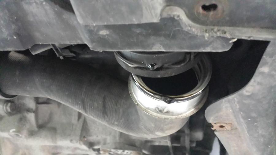

Buna tuturor! Revin cu problema postata acum cateva zile pentru ( din nou! ) cateva lamuriri si , de ce nu, sfaturi din partea voastra!. In urma unei programari la srvice (nu reprezentanta!) lucrurile au decurs asa: ridicare pe elevator , dat scutul jos si s-a constatat , vizual, o cantitate importanta de ulei , fara desfacerea niciunei galerii/tubulaturi, in partea dreapta  a turbinei. In urma verificarii manuale a axului s-a constatat si un mic joc al acestuia , asa incat  concluzia mecanicului a fost clara, turbina trebuie inlocuita!   A mai desfacut si cele doua galerii stanga-dreapta de la intercooler, si acolo putin ulei, nu ingrijorator, ceea ce a intarit verdictul initial, conform careia trebuie in viitorul apropiat schimbata! Si, mi-a mai recomandat curatarea EGR.

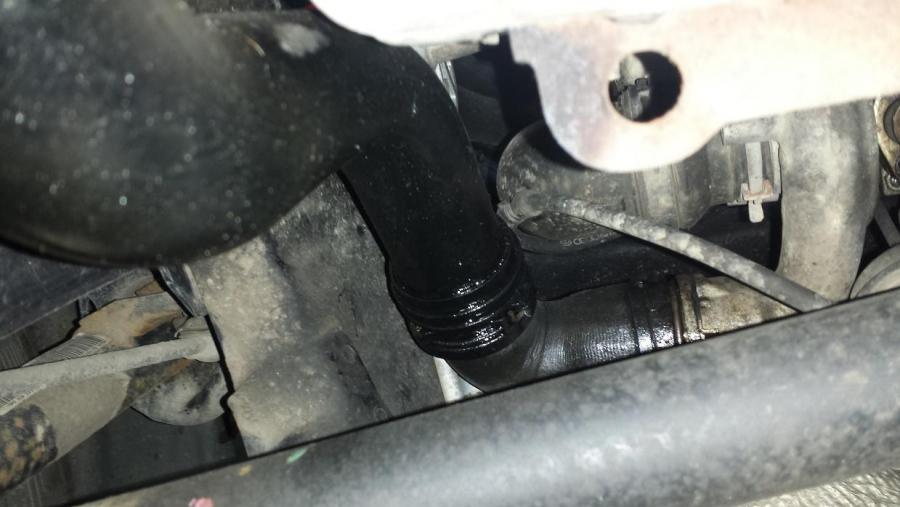

Acum am o nedumerire: dupa multe topic-uri citite pe acest forum cred ca indoiala se adanceste, adica nu sunt convins suta la suta ca ar fi turbina! Din informatiile culese de aici si sfaturile voastre, e posibil sa am o problema  ca uleiul sa fie  aruncat din carterul motorului spre EGR si turbo? Din poza postata cu doua posturi mai sus nu stiu daca e admisia turbina sau evacuarea ei...cert e ca am destul ulei acolo..mecanicul a desfacut si  cele doua capete ale intercoolerului unde s-a constatat putin ulei! (poze atasate) De asemenea am ulei si la EGR (galeria din partea dreapta, nici aici nu stiu daca e admisie sau evacuare!).  Cu lipsa mea de cunostiinte tehnice pun intrebarea: uleiul de la EGR de exemplu poate ajunge de la turbina sau din carter? Poza am pus pe topicul cu LOG-uri interpretarea lor... unde am postat si o diagnoza facuta). Ce ma sfatuiti sa mai fac, mai exact ce sa intreb concret un mecanic sa verifice? Sa fac un test de compresie motor? Si apoi?  Pe diagnoza apare ca totul e in regula, nu am pierderi de putere, nu limp mode, nu martori in bord, doar o cantitate suficienta de fum albastru la pornire care persista destul de mult timp  si uneori ( curios ca doar uneori) si la cald. Masina are aproape 300 k de km,  motor BXE ( poate uni vor crede ca axul cu came si-a facut veacul..) . Sunt pe punctul de a cumpara o turbina noua ( cu o gaura impresionanta la bugeul si asa subtire!) dar daca apoi se constata ca trebuia de fapt segmentat motorul , semeringuri sau mai stiu eu ce? Va rog sfaturi ce ar mai fi de verificat? Cum sa procedez?

Este normala prezenta uleiului in tubulatura din imaginile atasate
Dar la poza postata cu trei posturi mai sus? in acest caz sa nu-mi fac griji?
Inlocuieste oringurile,verifica "urechile " furtunelor (acolo unde blocheaza siguranta)
Modificat de EEXCALADE
daca se prelinge un pic de ulei nu are nimic,cauta pe cineva care stie sa controleze o turbina si daca se dovedeste ca are joc mare o schimbi cu una sh

eexcalade iti spunea de oringurile/garniturile la furtunele de pe admisie,alea groase care intra si ies din intercooler sau ala care intra in clapeta de acceleratie
personal cred ca trebuie gasita cauza uleiului in admisie,daca cumva este in exces

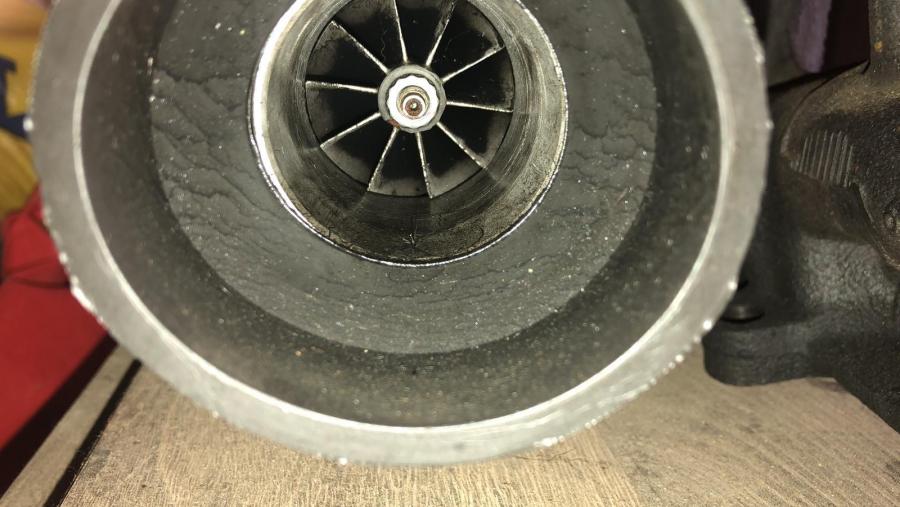

Salutare băieți, sunt pe cale sa cumpăr o turbina hibrid Gt1749VB cu interne de 2.7, dar problema e ca mi se par paleții pe admisie rașchetati, las si o poza cu ei:
Pare ca trebuie reconditionata
Menționez ca nu are deloc joc la Ax, dar cred ca o sa-si facă dacă e dezechilibru... o părere sa o iau sau nu?
