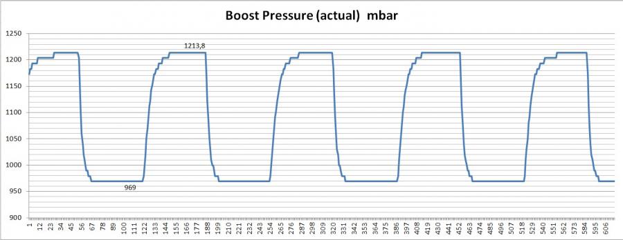

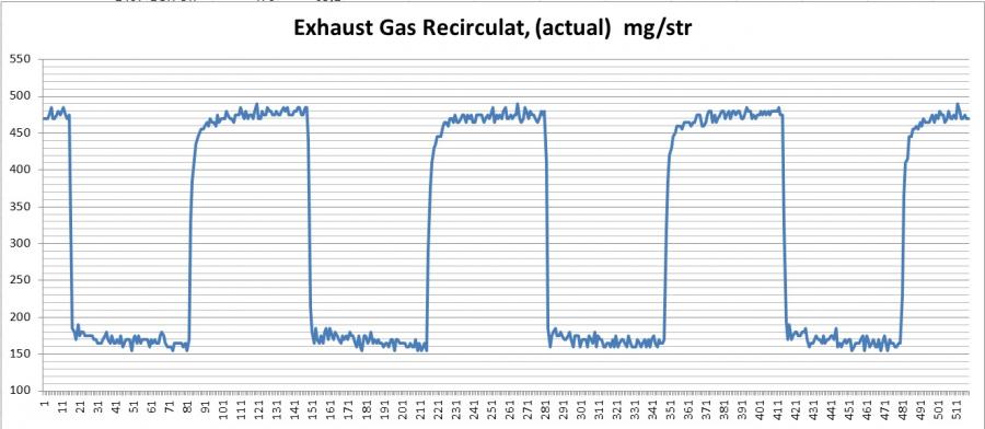

Motor BXE, 131.000Km.
Brusc, luni, am auzit un suierat care variaza cu turatia motorului, se percepe cel mai bine la decelerare, de pe la 2.500rot in jos.
Probabil ca este prezent si mai sus dar este estompat de motor.
M-am gandit involuntar la turbina insa stiu ca problemele la aceasta nu apar peste noapte, ele se manifesta in timp, iar pana acum n-a scos nici un zgomot.
Corectii injectoare bune, maxim +0,35.
Inca n-am reusit sa urc masina pe o rampa sa verific furtune, coliere, evacuare.
Am facut un BS3 si BS11.
In BS11 suieratul apare cand se comanda actionarea geometriei si este prezent pe tot parcursul intervalului de Turbo ON, la Turbo Off nu se aude nimic.
In BS3 suieratul apare din nou cand se comanda functionarea EGR (parca asa imi aduc aminte).
In mers in oras, uneori, sunt unele minute in care nu se mai aude suieratul turbinei, dar dupa aceea reapare, mai tare sau mai incet.
Este mai pregnant la rece, mai redus la cald.
EGR scapa foarte usor ulei, a fost curatat acum aproximativ 40.000Km.
Avand in vedere datele de mai sus, ce ar trebui sa mai investighez pana la a concluziona ca turbina are probleme. (cam devreme totusi pentru 131.000Km)
Comportamentul oarecum aleator al suieratului mi-ar sugera ca aceasta problema are cauze externe acesteia.
Pareri?

Dupa pranz, cand masina era calda de la soare, pentru un drum scurt, suieratul nu s-a mai auzit.
Seara, pe racoare a fost fost prezent si am facut si o inregistrare audio, ocazie cu care am observat si altceva interesant, cand motorul revine la relanti se aude un zgomot ciudat, nu-mi dau seama daca este un blow-back de la turbina sau ceva ce restrictioneaza aerul pe admisie.
https://vocaroo.com/i/s1nrEkcAOx7r
Inregistrarea este facuta deasupra motorului, in dreptul pompei tandem.
Sunt interesat de parerea voastra.
Modificat de Dolfin
Se aduce de zici ca agata paletii in turbina. Cam e praf axul. Scoate furtunul si vezi cum stai cu jocul axului. Poate ma insel, dar fa si tu o verificare.
La jocul axial ma gandeam si eu. Verifica jocul. Apoi, as incerca cu evacuarea desprinsa (cele 2-3 suruburi de dinainte de catalizator, desfacute) si sa vezi daca se mai aude. Daca nu, posibil ceramica de la CAT sa fie sparta/infundata.
