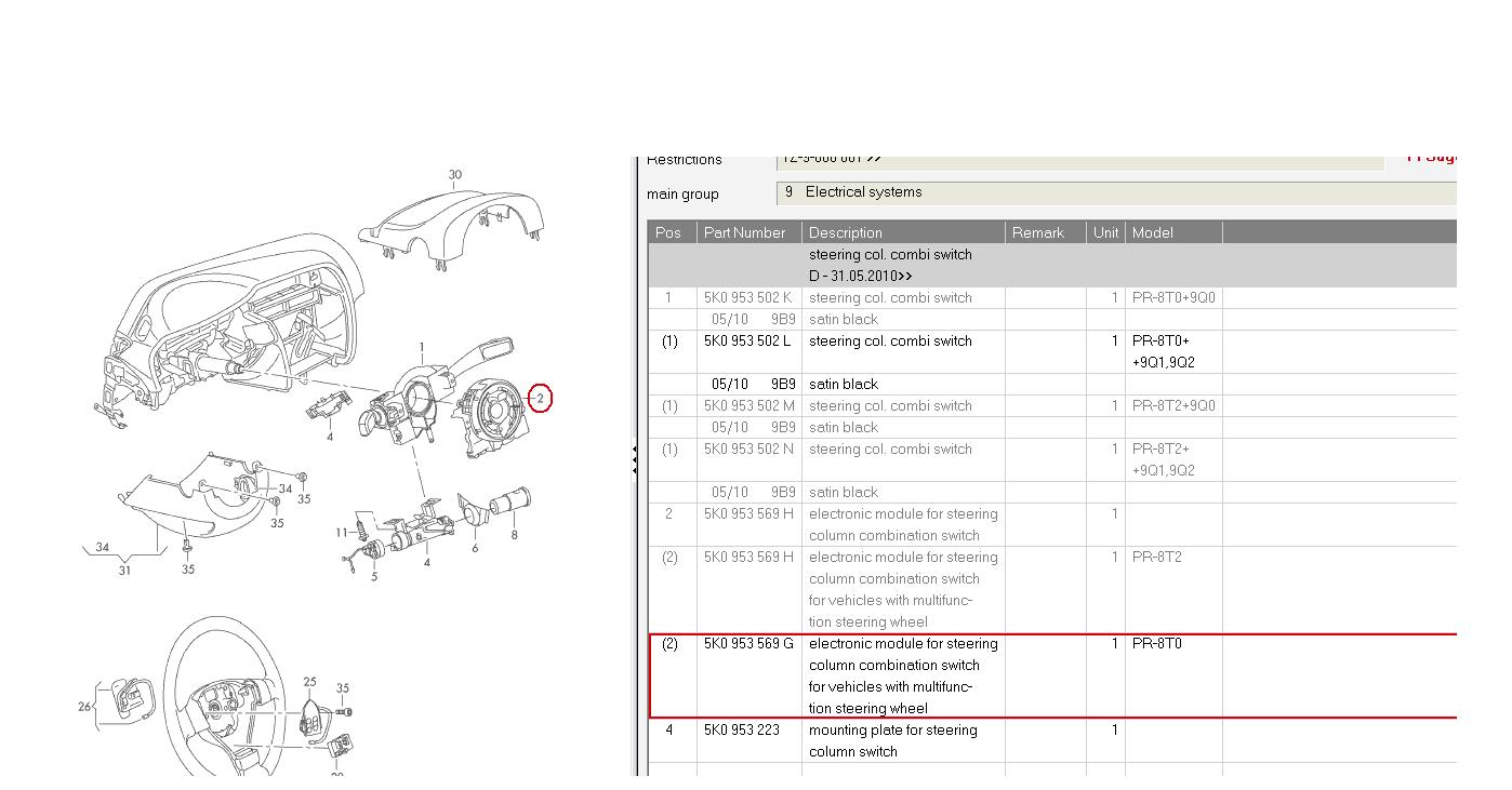

Intre timp si ajutat de colegul de forum andrei_221, caruia ii multumesc inca o data, mi-am dat seama din ce cauza este asa mare diferenta intre preturile la Tempomat model MY2011 de pe siteul skodateile.cz(1400Kc) si skodaparts.cz(5200Kc)
http://vwforum.ro/index.php?app=core&module=attach&section=attach&attach_rel_module=post&attach_id=254158
http://www.skodateile.cz/index.php?pg=product∏=332&menu=%C5%A0koda|Octavia%20II%28A5%29%20facelift|P%C3%A1%C4%8Dky
http://vwforum.ro/index.php?app=core&module=attach&section=attach&attach_rel_module=post&attach_id=253908
Va rog frumos uitati-va la cele trei fotografii. Din fotografia facuta despre baza de date ETKA reiese ca acest modul tempomat pe siteul skodaparts contine si acel "electronic modul for steering column combination switch" in timp ce piesa de pe skodateile nu contine. Se vede bine pe fotografii.
Andrei mi-a zis ca teoretic nu mi-ar trebui schimbat acel modul de coloana. Insa vazand pretul se pare ca si dealerii vand impreuna cu acest modul de coloana tempomatul si de aici reiese pretul de cateva ori mai mare ca si la modelele anterioare . Intrebarea imi este , oare trebuie si acel modul de coloana schimbat sau este bine daca iau numai comenzile...si se pune modulul de coloana de la masina mea.

Din poza de etka se observa ca problema apare doar daca ai avea comenzi pe volan, fara tempomat (PR 8T0). ATunci ai fi obligat sa schimbi si calc de coloana , sa pui versiunea cu PR 8T2, ca sa mearga tempomatul si sa iti pastrezi comenzile.

Stiu sigur o masina cu comenzi pe volan si fara tempomat care a venit din fabrica modulul cu PR 8T0 ( cel cu G ). Si a trebuit inlocuit cu cel cu H.... probabil politica de marketing a fabricii sau chestii tehnice, avand in vedere ca daca ai comenzi pe volan, nu vor mai exista butoanele pt CB pe maneta din dreapta... cine stie...
Modificat de andrei_221
Cel cu G este type 2 highline, si suporta si tempomat. Nu vad acre e legatura cu maneta de CB. Iar cel cu H in coada nu stiu de unde l-ai scos ca nici pe wiki nu il gasesc.
Si acele coduri PR nu definesc un modul de pe masina, ci niste dotari ale masinii.
Modificat de Al Bundy
Din etka
