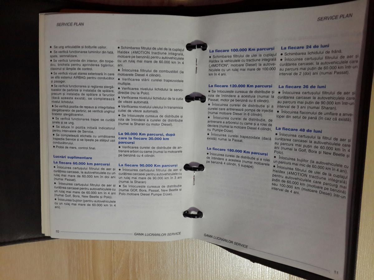

Nu am scaner la indemana, dar iti redau continutul paginii ce ne intereseaza din cartea service:
60.000 de km:
- inlocuirea filtrului de aer si curatarea carcasei
- inlocuirea filtrului de ulei si filtrului Haldex
- inlocuirea filtrului de motorina
- verificarea uleiului servo
- verificarea uleiului in cutia de viteze automata
- inlocuirea curelei de distributie la motoare Passat AJM, AHH, Golf/Bora AJM, ALH. La AJM si inlocuirea rolei de intindere.
90.000 de km:
- curea distributie la motoarele in 4 cil. benzina
90.000 de km:
- inlocuirea curelei de distributie la motoare (in afara de Passat) AJM, AHH, Golf/Bora AJM, ALH cu cutie de viteze automata.
120.000 de km:
- Curea de distributie si rola de intindere (doar Passat motor pe benzina 6 cil.)
- Curea de distributie si rola de intindere (doar Passat V6 TDI)
180.000 de km:
- Curea de distributie si rola de intindere (doar motoare in 4 cil.- 20 valve)
24 de luni:
- inlocuirea lichidului de frana
- inlocuirea filtrului de aer si curatarea cutiei pentru masini cu mai putin de 60.000 de km in 2 ani
48 de luni:
- inlocuirea filtrului de ulei si filtrului Haldex pentru masini cu mai putin de 60.000 de km in 4 ani (doar Golf si Bora)
Pentru motorul meu ATJ (an 2000) vad ca nu este scris, dar consultand colegii care au instalat AUTODATA, am descoperit ca ATJ ar avea 90.000. Dealtfel vorbeste si cartea service si istoricul masinii, conform carora prima schimbare a fost facuta la 90.000 iar urmatoarea trebuia facuta la 180.000, cand am si facut-o.

in cartea service scrie ca distributia se schimba doar in functie de km. are cineva un document in care confirma mitul ca distributia se schimba si in functie de timp?
de ex. gates recomanda schimbarea curelei la 72 de luni sau la nr de km specificati de producatorul autoturismului, nu la 4-5 ani cum se vehiculeaza pe aici...
 Timing Belt Replacement Guide
deci in 7 ani si 33 de pagini nu stie nimeni sigur cum se schimba distributia. toti presupun sau recomanda...

Nu, nu cred sa existe un document oficial in acest sens.... imi aduc aminte ca am cautat si nu am gasit nimic. Numai recomandari......
Totusi, vorbim de o bucata de cauciuc, iar contravaloarea manoperei/pieselor este mica, raportat la costul refacerii unui motor... in caz ca se intampla sa cedeze.
