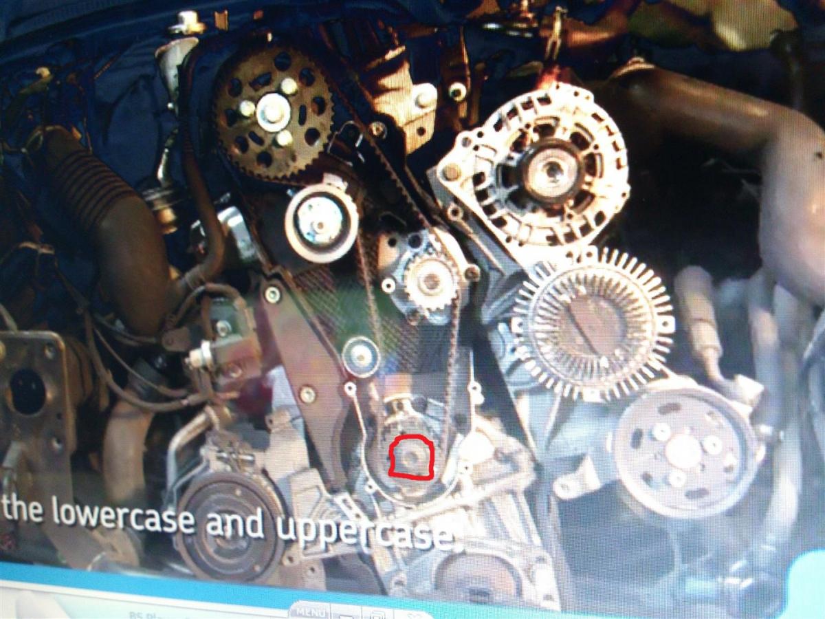

poate sa-mi spuna cineva ce tubulara ( de cat ? ) se potriveste pe coroana dintata de unde se invarte motorul dupa schimbarea distributiei , se potriveste cheia bihexagonala normala ca cea din poza ?

Merge si cu inelara de 19. Merge si cea din poza ta, dar de 19mm.

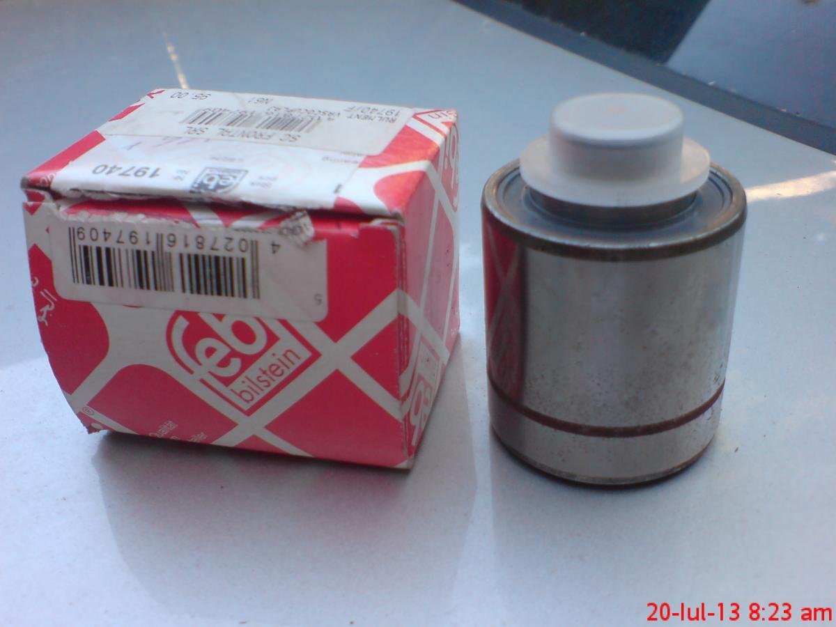

Pe ambalaj este lipita eticheta firmei. A nu se considera reclama.

post-82361-0-07931500-1374298335_thumb.j
