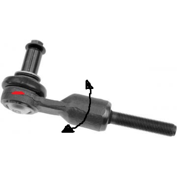

Astazi am facut niste verificari pentru a vedea ce sa schimb si ce nu. Vreau sa stiu daca ii un semn ca trebuie schimbat si capul de bara. Cand pun mana pe el fiind pe pozitie si rotesc fata-spate la capat de cursa se aude o bataie metalica in locul articulatiei pivotului. Am facut si un desen pentru a se intelege mai usor.Unde este marcat cu rosu se aude. Presupun ca sunt pe duca si capetele de bara.Este asta un semn ca trebuie sa le inlocuiesc? Toata treaba asta am facut-o cu masina suspendata.
De la un timp am ceva batai destul de puternice pe partea dreapta motiv pentru care vreau sa inlocuiesc aceste piese.

Ceea ce spui tu nu e un semn de uzura. Asa fac si cele noi daca incerci sa le misti in directia mentionata.
Daca insa, se misca prea usor, e un semn de uzura. In functie de drumuri, stilul de mers si km facuti, la 8 ani deja nu cred ca sunt in cea mai buna stare.
In plus, daca acele capete de bara "cad" la eliberarea din fuzeta, ia in calcul sa schimbi si bieletele (pivotul ce se insurubeaza in caseta si face legatura intre capatul de bara si caseta).
Multumesc C O S M I N, am luat in calcul si varianta inlocuiri bieletelor de directie. M-am jucat ieri cu un cap de bara de la un opel corsa ce il aveam prin garaj in stare buna si la el nu se aude acea bataie ca cap de cursa plus ca se mica si mai greu... Am meu se misca foarte usor. Alte jocuri nu pare sa aiba.Din acest motiv am crezut ca e semn de uzura . Mi-am pus in cap sa dau bratele superioare jos pentru a vedea starea lor mai exact a pivotilor si ma gandesc ca odata dat jos amortizorul cu arc cu tot se vad mai usor eventualele jocuri la restul articulatilor.Mi-e tare groaza de surubul ce prinde pivoti celor 2 brate superioare. Am sa caut codul pentru al cumpara separat in cazul in care nu vine la brate pentru ca e probabilitatea destul de mare sa se rupa la demontare. Masina merge de 5 ani pe drumurile patriei si de 2 ani vara cu jante pe 17 deci cred ca e cazul sa mai schimb si eu ceva pe la directie. Voi reveni cu impresi dupa ce ma apuc de desfacut.
Daca se misca foarte usor pivotii din capetele de bara, sansele sa bata sunt foarte mari. Degeaba le compari cu cele de Opel, sunt modele diferite, comportamente diferite. Nu sunt foarte scumpe, schimba-le.
