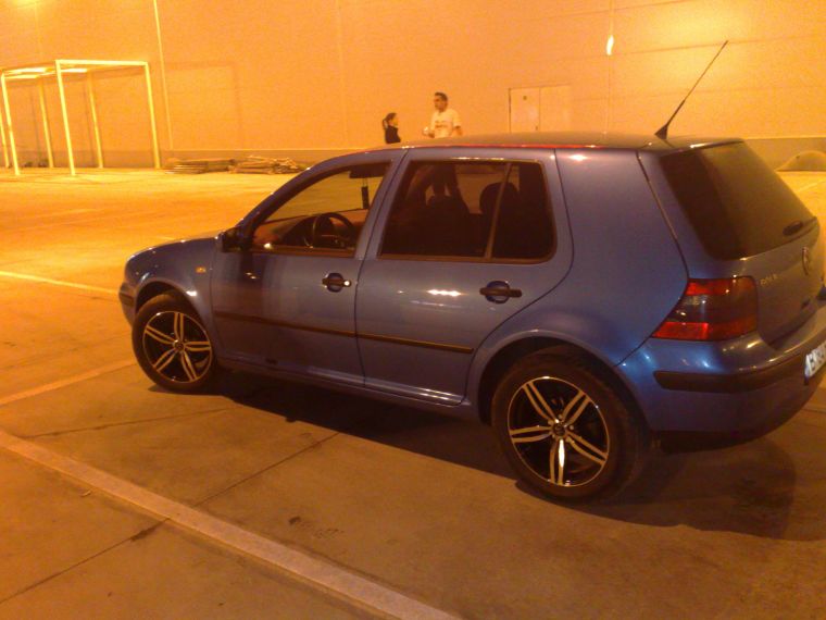

Nu stiu unde sa mai scriu... Toti vorbesc numai de jante de 16 sau 17 si cateodata de 18.
Am gasit jantele astea azi, pe net, pentru golfuletul meu...
Dupa cateva luni de cautare, astea chiar imi plac, si credeti-ma ca nu prea se gasesc astea in 5 prezoane cu distanta dintre ele de 100 mm.
Pe site-ul lor scrie asa: Jante ART 149 15" --- Latime 6,5J, dar nu specifica ET.
Intrebarea mea e, ce ET trebuie sa aibe aceste jante ? Sunt mai grele decat alea de tabla ???
Vreau sa pun cauciucuri de 195/65. merita ?
Modificat de GeoB
Merg foarte bine stai linistit,uite acelasi model de janta numai ca pe 16, latime 7j ET35
