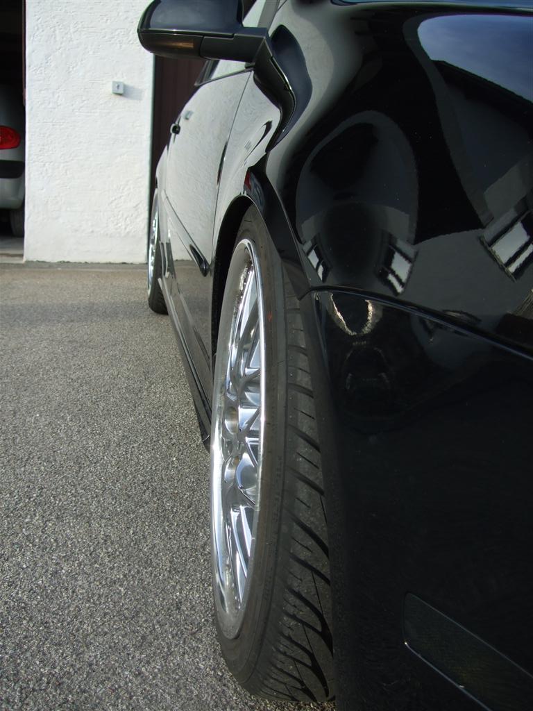

Salut, am si eu o intrebare: cum ar da un set de jante 19" pe un Golf Vi, cu et 45 si 8.5J? Oare stau in afara aripilor?
Cam da. Cel putin pe fata, iar pe spate vor fi la limita.

Merci! Cred ca o sa ma risc la un 8,5J :) Jantele pe care le vreau nu se fabrica cu 8J.
8.5J cu ET45 sau mai mic vor iesi de sub aripa. Totodata, daca mai cobori masina vor atinge pe spate daca iei anvelope 235. Cu 225, insa, merge bine.

Ulterior trebuie neaparat sa o cobori :P. Daca atinge sunt solutii, camber pe spate, scoti surubul pe fata ca sa poti aranja contraaripa (fender screw mode).
225/35 pe 8.5x19 ET44
http://golfmkv.com/forums/attachment.php?attachmentid=22645&stc=1&d=1204903878
http://golfmkv.com/forums/attachment.php?attachmentid=22647&stc=1&d=1204903878
Ok, nu o vei lasa asa de mult, dar chiar si 30mm daca pui ceva mai greu in spate sau o parchezi pe un mic damb roata spate vine foarte aproape sa atinga aripa.
