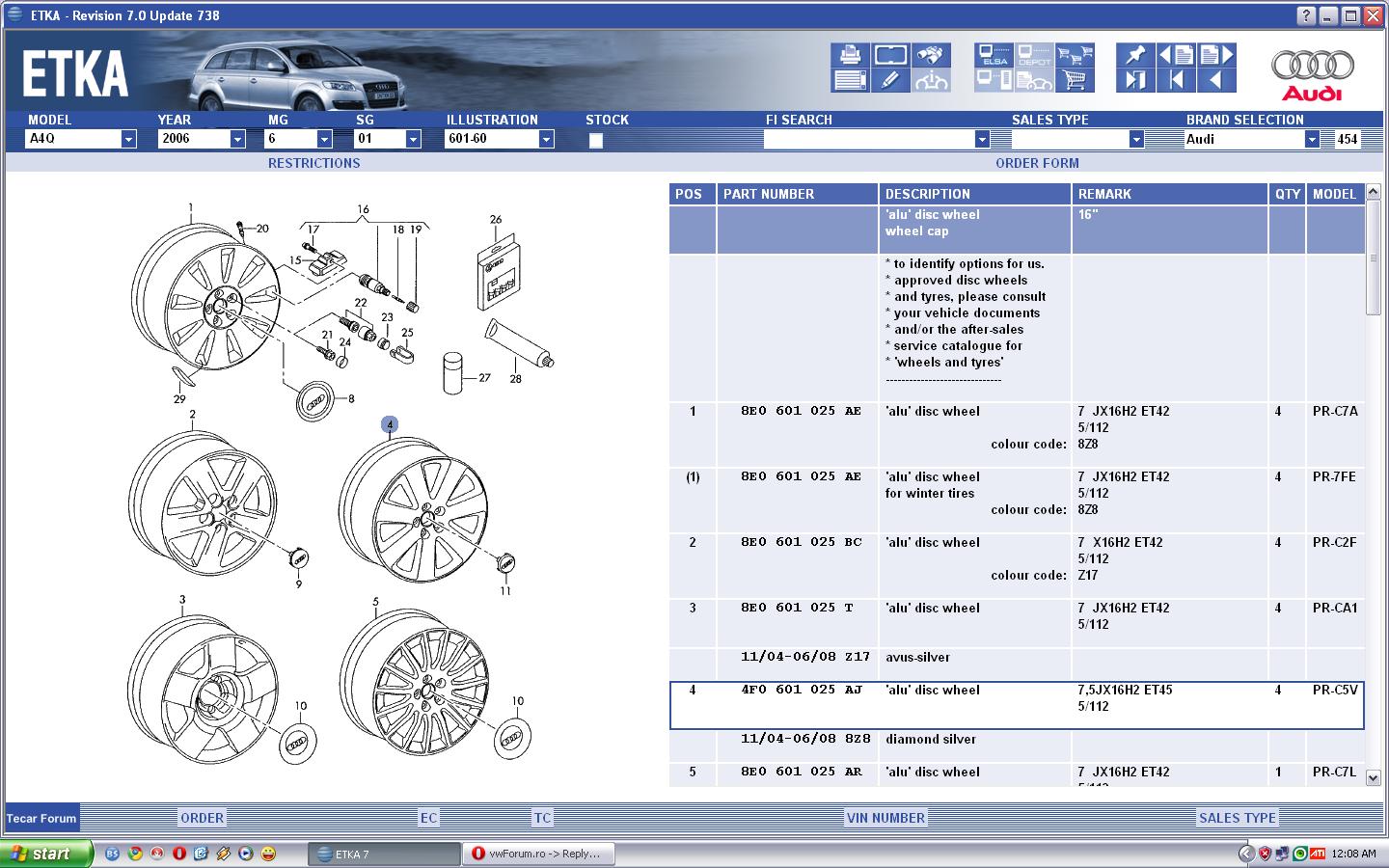

Io zic ca nu ating si le poti pune listit.Pe masina mea rotile de iarna cu jante pe 15 au ET-ul 38,cele de vara cu jante de tabla pe 16 au ET-ul 42,iar cele din aliaj pe 17 au ET-ul 35.Nici una din cele trei nu atinge.
Tu ai G4, iar el are A4. E diferenta.
Ca sa lamurim putin problema. Daca aveti discuri de frana cu dimensiunea maxima 288 mm si implicit etrieri pentru acest tip de discuri puteti pune linistiti jante cu ET intre 28 si ET 50. Daca

  rex a scris:
Exact.Ca de la cer la pamant!
M-ai inteles gresit. Vroiam sa spun ca nu cred ca aveti acceasi ET standard. Si atunci, dimensiunile tale nu cred ca il ajuta pe el :icon_cool:. Nu spuneam ca nu merg jantele alea la el.
Din cate stiu eu, la Golf in general jantele au ET mai mare decat la A4.
Sorry daca nu m-am facut bine inteles.
Cu printscreen-urile ai raspuns la intrebarea colegului :icon_thumright:
Modificat de rex
ET original si ET aftermarket.
Atentie insa, informatiile pot sa difere de la un producator la altul privind jantele aftermarket.
