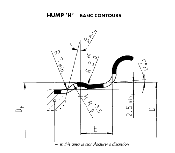

Sa inteleg ca ai nevoie de roti complete.Jante+ anvelope.Dimensiunea jantelor trebuie sa fie 6,5Jx16H2 ET42 iar anvelopele 205/55/16!
Ms mult dar nu stiu ce insemna 16h2?
banuesc ca 16 inci dar h2?
Se refera la forma jantei pe interior.Acea buza sau damb pe interiorul jantei pe care cade talonul anvelopei.H2 inseamna ca are doua damburi.Acele zone cu alb din fotografie.
