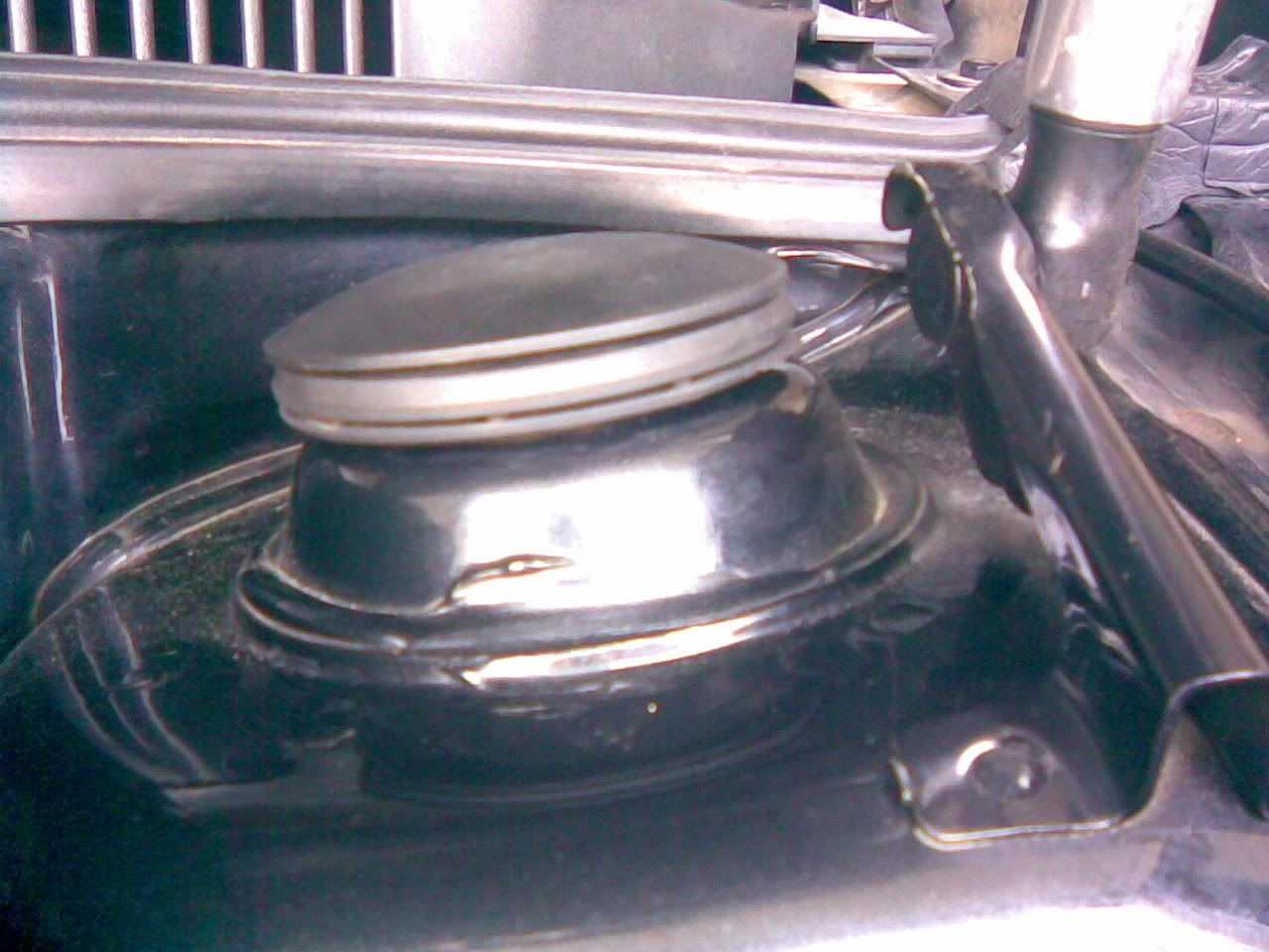

OK, merci Cosmin , dar am uitat sa si zic ca cand is pe loc sau la viteza f mica pusca ceva cand virez, dar numai o data , parca ar fi un arc sau asa ceva.
Si de spatiu dintre piulita si caroserie care ar fi faza? ii normal?
Pun o poza casa vezi mai bine de spatiu de care vb, in poza ii in prima zi unde totul era lipit si era ok nu se auzea nimik. Acum acolo pot aproape sa bag degetul mic. Ah am uitat nu de ambele parti sunt "golurile" egale.

C o s m i n, atunci rulmentul dintre flansa si telescop ce rol ar avea?
Nu ,nu e normal sa se invarta acolo sus, unde e incercuit la ninu.
Spatiul acela asa e si la mine, s-au mai lasat dupa cateva luni, am pus OEM, dar nu bate nimic deocamdata.

Sunt putin in ceata, am citit si pagina 4 si tot nu am intales sau vazut un raspuns clar (asa is eu mai greu de cap). Deci ii normal sa se invarta acele ''ciupercute'' ?
Depinde cat de stranse sunt? eu le-am strans la maxim si tot se invart. Acel rulmet care a fost strans pe amortizor si dupa aceea acoperit cu flansa ce rol are?
Ce pot sa fac oare sa nu se mai invarta? Sa nu le fi pus bine eu ? Cu primul mam stresat foarte mult ca nu am putut sa il bag jos in brat. Inca ceva astea sport sunt putin mai scurte ca cele originale oare afecteaza cu ceva?

Da ala e spatiul de care vorbeam, si e normal sa se invarta "ciupercutele" la viraje.
Dar la tine spatiu a aparut la schimbarea telescoapelor sau cu telescoapele vechi??

Tot Schimbat nou si la mine da spatiu tot e, si la tine se vede un mic gol.

Spatiu aveam si inainte dar foarte putin si acum cu astea sport am un pic, am fost acuma sa ma uit mai bine si cand virez se vireaza putin si acele "ciupercute" si sunetul pe care il aud vine din partea dreapta ptr ca se invarte si arcul un pic si el suna.
Deci ne poate spune cineva de ce ii spatiu si daca ii normal, si de ce se invarte... si daca conteaza ca se invarte sau nu?
Am pus o poza, pe partea cealalt ii putin mai mare spatiul, am prins eu rau poza ca daca o faceam din exterior in interior se vede mai mult, ptr ca la mine ciuperca nu ii dreapta

Ninu , la tine acolo in Franta se vad posturile mele?? Sau nici citi nu mai stii in romana, ca scrie am vazut ca nu prea. Nu trebuie sa se invarta omule, ce nu intelegi? tre sa-ti filmez? Exista acolo o logica, dar degeaba ar fi sa o explic.

acel spatiu de pana la 0,5 cm ii normal, mai ales la diesel, cand ii mai mult inseamna ca-s uzate tampoanele sau materialul prost din care sant facute se comprima prea mult. gen FEBI...
Eu ma refeream la telescop ca e normal sa se invarta. Flansa aia de sus nu stiu, n-am vazut la golf daca se invarte sau nu.
e normal, ca doar jos e prins in fuzeta. Sus sta pe flansa ,dar intre e rulmentul.
